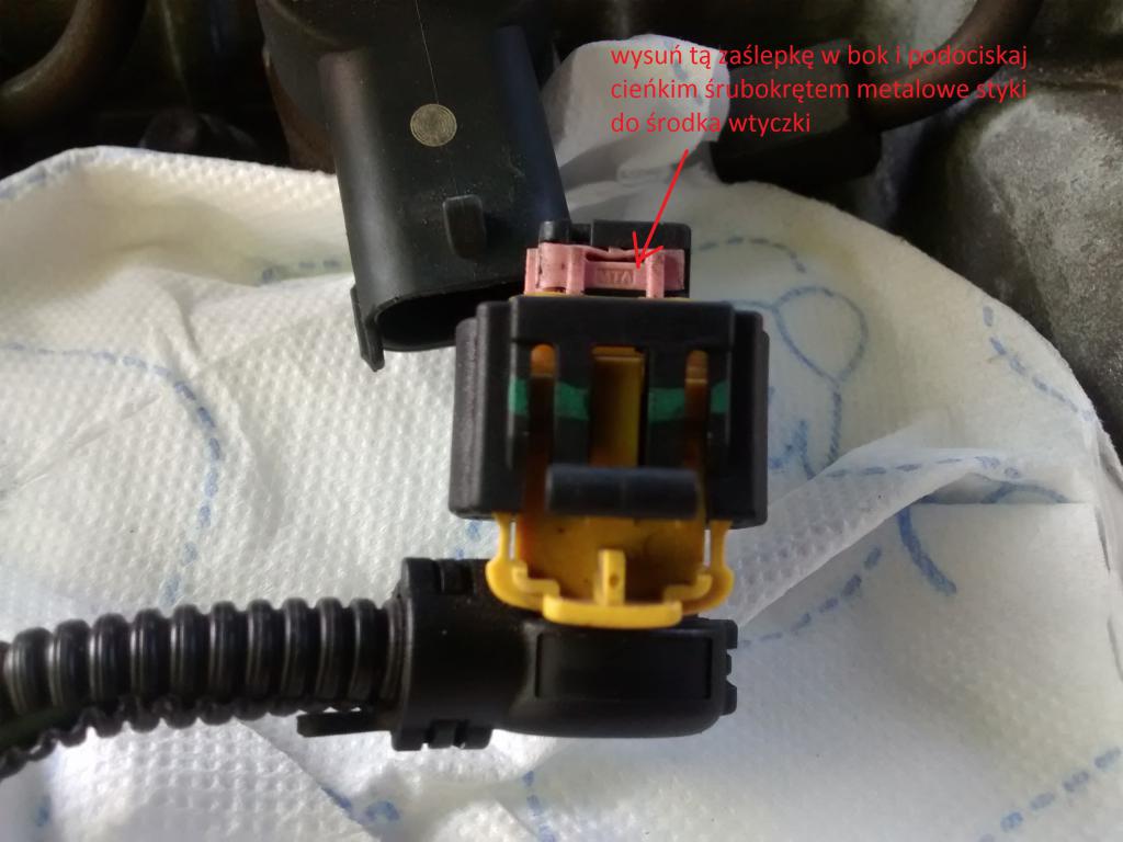

U mnie ostatnio też występowało delikatne szarpanie silnikiem podczas przyspieszania, oczywiście żadnych błędów nie pokazywał.... po jakimś czasie to poszarpywanie stało się częstsze i mocniejsze, aż w końcu sterownik zakomunikował głośnym Pi Pi Pi! i komunikatem "GO TO DEALER" Szybkie podpięcie pod ALFAOBD i..... błąd wtryskiwacza nr 4. Okazało się że już był kiepski styk we wtyczcze od pompowtryskiwacza i dlatego poszarpywał.
Odpiąłem wtyczkę i podociskałem styki do siebie. Teraz znowu jest wszystko GIT.
Spróbuj też tak zrobić na każdej z czterech wtyczek, na pewno nie zaszkodzi a może właśnie pomoże...
http://www.forum.alfaholicy.org/atta...d=174492&stc=1

Oj, sorry... oczywiście pomyliłem przypadkowo. Wiem, że w common rail nie ma pompowtryskiwaczy.... Ale do rzeczy... poprawienie/dociśnięcie styków we wtyczce nic nie kosztuje, a może czasem pomóc. Warto spróbować.
