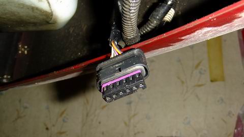

Przy okazji "naprawy " spryskiwacza" korki lodowe albo kuna - rozpięły się przewody - możliwe ,ze kuna wsliznęła sie i kręcąc się wypięła, albo cisnienie płynu przy korku lodowym (uprzedzajac płyn był zimowy) rozpieło złączki zrobiłem rewizje od dołu i znalazłem wolną wtyczkę przy zderzaku :
Załącznik 240649
Może to wtyczka od przednich czujników - ktoś wie?

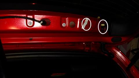

dodatkowo znalazłem wolne wtyki przy tylnej szybie:Załącznik 240650
Co miałyby obsługiwać?
