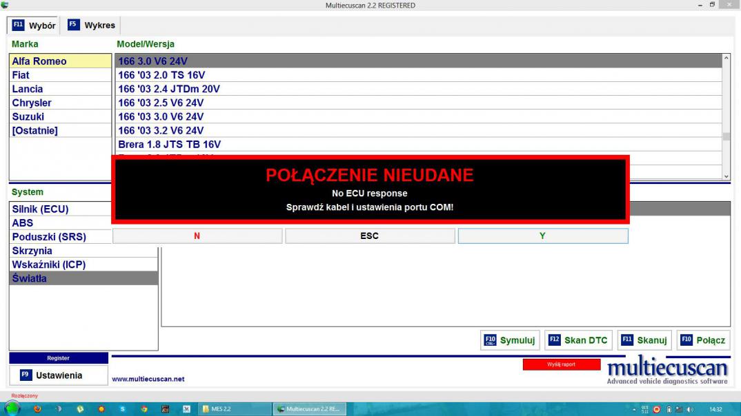

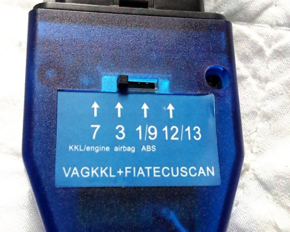

Witam. Dziś otrzymałem przewód VAG VAG KKL z przełącznikiem (taki jak na zdjęciu poniżej), który ustawiłem na max w lewo, przy czym odczytałem parametry i brak błędów silnika (Alfa 166 3.0 CF2 Sportronic). Natomiast nie mogę się połączyć ze skrzynią ZF i xenonami - wyskakuje komunikat pokazany na zdjęciu poniżej.
Na max w lewo (7) - motor.
Lekko w prawo (3) - poduchy
Jeszcze w prawo (1/9) - ABS
Max w prawo (12/13) - ?
Podpowie mi ktoś który przełącznik jest do czego dokładnie ?
Port jest ustawiony w porządku, sterowniki mam, używam MES Full wersji.
