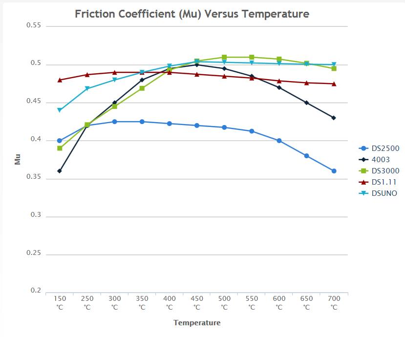

Co do tego działania od zimnych lub nie - tu widać,
http://www.forum.alfaholicy.org/atta...d=179523&stc=1
że te DS3000 które niby trzeba dogrzewać żeby działały - to jak są zimne, po prostu działają jak zwykłe cywilne klocki które przeważnie mają wsp tarcia coś koło 0,3, a później jest tylko lepiej. I jaka ogromna różnica między właśnie DS3000 czy UNO a też przecież z serii racing DS2500 - jak znoszą serie kolejnych hamowań. Co musi się dziać z DS Performance - jeszcze gorzej niż DS2500 w sensie takiej wytrzymałości, nie wspominając o cywilnych. Oczywiście na drodze zwykłej to nie do uświadczenia sytuacja praktycznie i nie ma sensu tak celować.

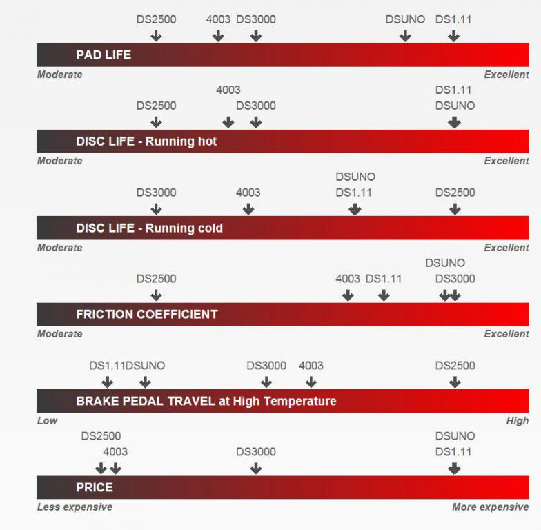

A tu jeszcze diagram jak i które "zdzierają" tarcze. Co ciekawe czego nie wiedziałem (wiedzieliście?) że tu mogą być diametralne różnice w tym zdzieraniu w zależności czy dotyczy to gorących w czasie powiedzmy wyściugu tarcz czy zimnych - czyli w drogowym uliczym codziennym użytkowaniu:
http://www.forum.alfaholicy.org/atta...d=179522&stc=1

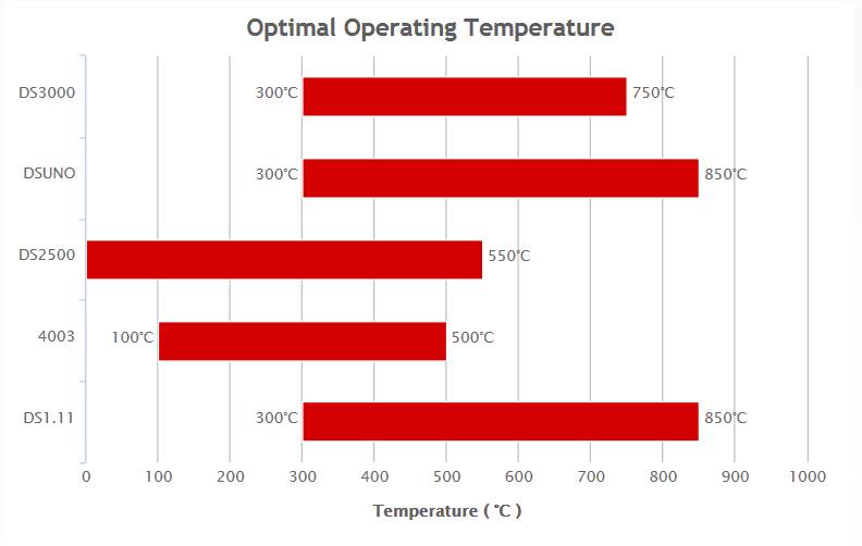

I jeszcze jedno - w jak szerokim zakresie temp. swoje optymalne właściwości mają
http://www.forum.alfaholicy.org/atta...d=179524&stc=1(powyższe ze strony Ferodo oficjalnej)
