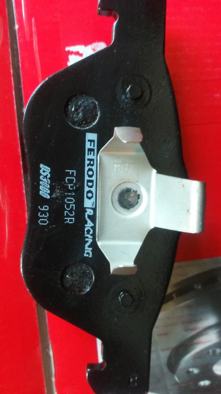

    Domyślnie Odpowiednik klocków Ferodo DS3000 ?
    Podobno (?!) nie będzie już produkcji klocków DS3000 do 156/147/GT ze std. zaciskami (przynajmniej na przód).
    A że one szybko dość się zużywają, ciekaw jestem czy ktoś ma jakieś doświadczenia z innymi firmami (producentami, a nie bosch czy omp ometkowującymi swoją nazwą raz takie raz siakie klocki) i ma sugestie co innego jest podobnego do DS3000, czyli wsp tarcia 0,48 do nawet trochę powyżej 0,5 itd.:
    http://www.ferodoracing.com/products...e-pads/ds3000/
    Czyli - co zamiast (najlepiej nie drożej a taniej ) DS3000 ?
