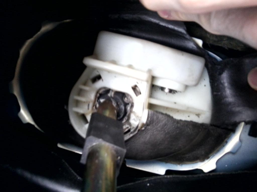

W 156 jest inne gniazdo a przez to dużo mniej roboty niż w 147 TS. Ja miesiąc temu wymieniałem cały lewarek więc przez to samo przechodziłem :) I tak jak kolega mówi, może nie trzeba zdejmować tunelu we wnętrzu, ale na pewno trzeba ściągnąć mieszek od lewarka, od dołu ściągnąć wydech, oslone termiczna, metalowa oslone, odpiac linki, wykrecic caly lewarek i dopiero wymieniac tulejke, i montowac z odwrotna kolejnością.
http://www.forum.alfaholicy.org/atta...d=183533&stc=1 co mam do tego zamówić panowie chodzi i sam środek chyba co ta kulka od lewara sie porusza?
Zamów dokładnie to co Ci podałem wyżej, czyli gniazdo lewarka i tulejkę. Z góry ich nie widać, dopiero od spodu po rozebraniu wszystkiego. Po zamontowaniu nowych części przesmaruj wszystko jakimś smarem, to dłużej pochodzi bez łapania luzów. Swoją drogą plastik w takim obciążonym miejscu to straszna tandeta.
