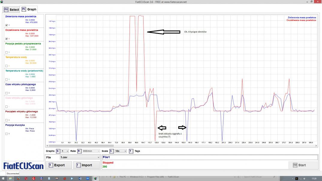

Zrobiłem jeszcze log masy powietrza w FES. I nie wiem, co o tym sądzić. Poza bardzo dużą rozbieżnością przy 4K obrotów (ale trzymałem ją tam tylko chwileczkę, parking osiedlowy, nie chciałem sąsiadów zadymiać, więc może czujnik nie zdążył zareagować) reszta chyba w miarę zgodna....albo i nie? Nie zalogowałem obrotów silnika, ale albo były na idle, albo dawałem w okolice 2-2,5K RPM.
Załącznik 189611
