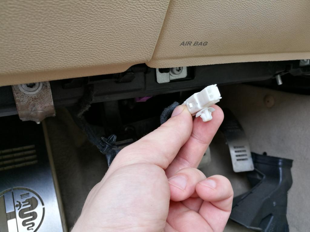

Kto wie do czego ta wtyczka? Znajduje się przy kolumnie kierownicy.
Mam rocznik 2007 i kompletna instalacja, domyślam się, że to do jakiegoś modułu, którego nie mam.Załącznik 224044
Jeśli dobrze pamiętam, to wtyczka do buzzera, w przypadku jeśli masz przednie czujniki parkowania.
Dzięki za informację.
To prawdopodobne, ponieważ nie mam czujników z przodu.
