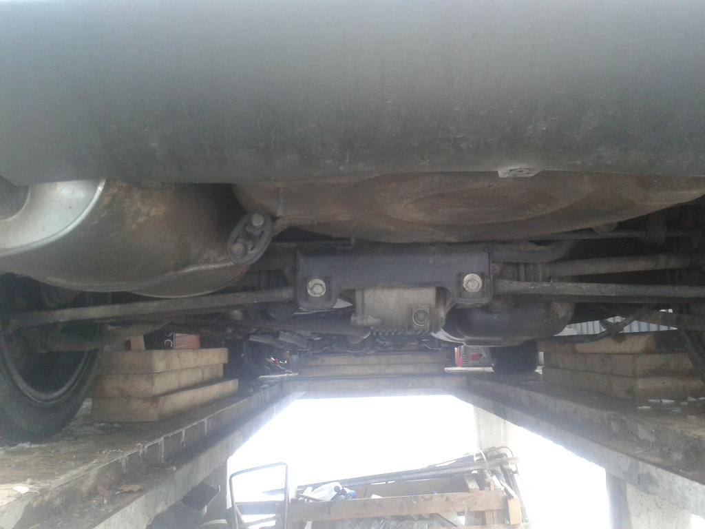

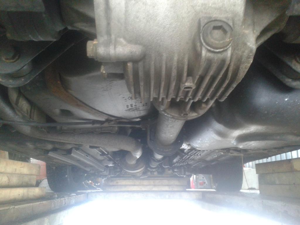

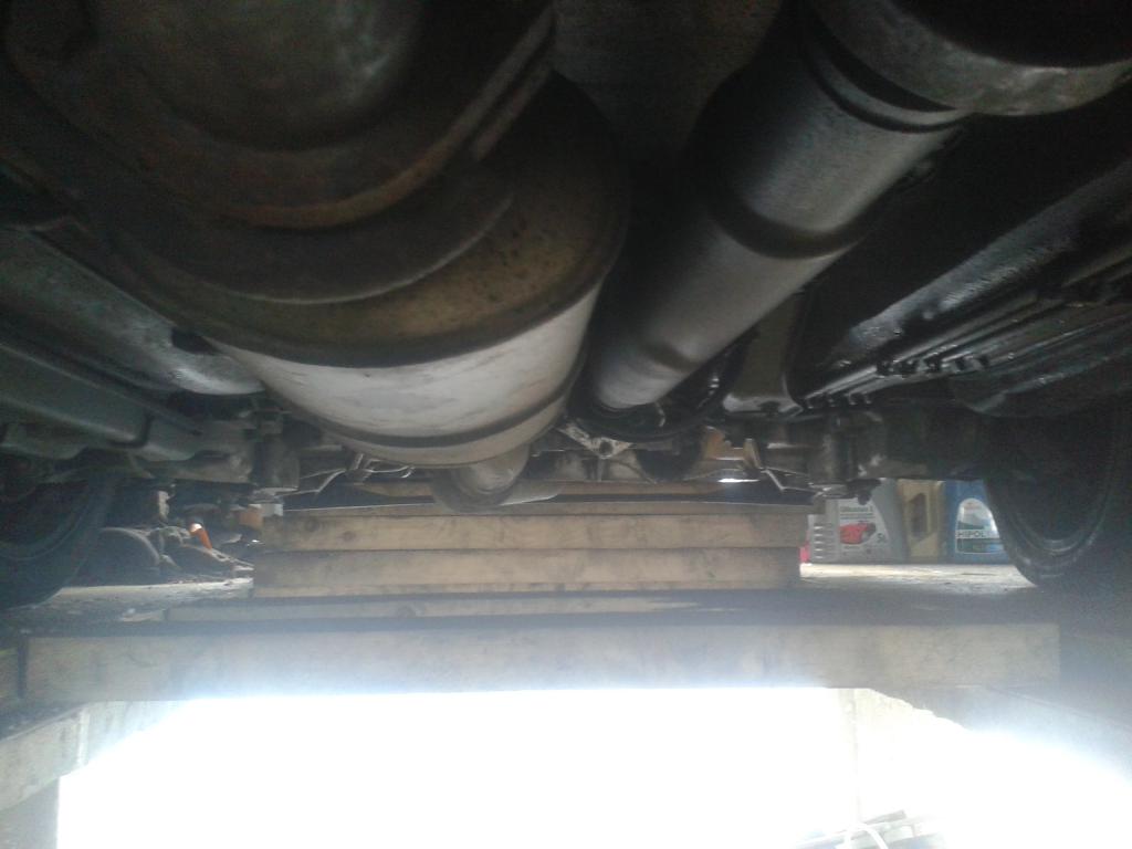

W końcu udało się przerzucić zdjęcia. Sory za jakość, ale robione w garażu przy tragicznym świetle.
Załącznik 188072Załącznik 188073Załącznik 188074Załącznik 188075Załącznik 188076
Camey chip już mam od dawna a na wiosnę miał wpaść FMIC więc o osiągi się mniej martwię jak o resztę. Znaleźć jako dawcę SW Q4 nie łatwo, Crosswagonów rozbitych jest kilka ale SW nie widziałem od dawna rozbitego do kupienia w całości na części.
Złoty dzięki bardzo za zdjęcia. Mógłbyś mi jeszcze napisać jaka jest u ciebie odległość od rantów błotnika do ziemi i odległość przedniego wspornika wózka i tylnego dyfra od ziemi?
Widzisz... zapomniałem napisać wymiarów, a miałem pomierzone już wcześniej.
Najniższy punkt to przewód elastyczny wydechu - 10cm
najniższy punkt sanek przednich - 12cm
tylny most - 17cm
błotnik - 67.5cm
No to mierzyłem i na Eibachu - 30 mam od błotnika przód 63 cm, tył 64 cm. Myślę że jakby był gwint to by to można było ustawić jak należy a zawias byłby sztywniejszy.
