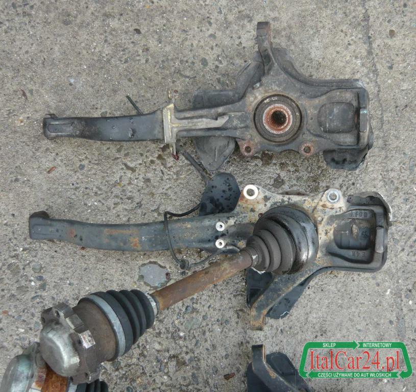

    Ale tylko wahacze. Zwrotnice i reszta jest inna w Q4. Wydaje mi się, że albo znajdziesz całego dawcę albo sprzedajesz to co masz i kupujesz gotowca.

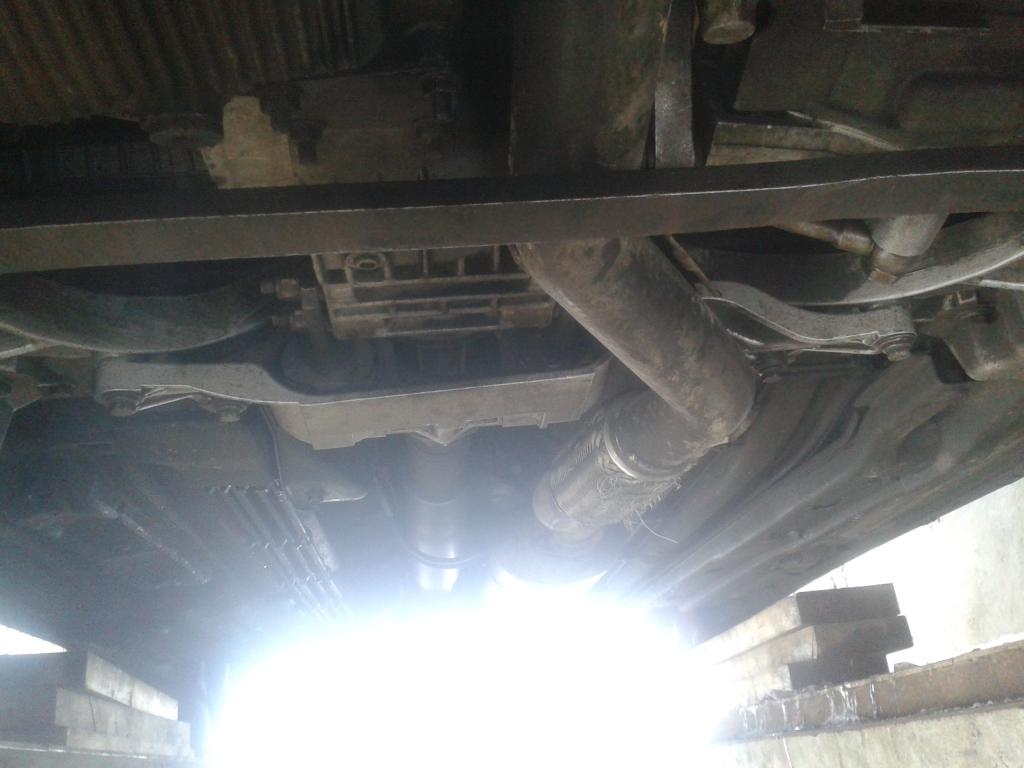

    Mogę ci zrobić jutro parę fotek jak to wygląda od spodu w Q4 SW. Możesz spróbować się pobawić trochę umieszczeniem wydechu czy poprzecznym wzmocnieniem przednich sanek.
    w tej GT którą widziałem na YT jest chyba inny napęd, nie z 156 Q4.
    W tej GT z bułgarskiego forum, ze zdjęć które tam widziałem, jest jednak faktycznie napęd z 156 Q4 SW. Nie mam jednak pojęcia jak ma pociągnięty wydech, który pewno był głównym powodem podniesienia tej wersji. Przednie sanki ma chyba oryginał ze 156 Q4 ale też nie jestem na 100% pewny czy nie są trochę modyfikowane (dziwne mocowanie przedniego dyfra i stosunkowo wysoko wzmocnienie sanek). No i gwintowany zawias.

    Eper ostatnio głupoty pisze odnośnie Q4 SW. Jeszcze 2 lata temu przednie i tylne sanki miały inne numery. Podobnie jak przednie i tylne amortyzatory. O ile amortyzatory ujednolicili jeszcze w czasie produkcji (bez sprężyn), o tyle sanki są inne i nie da się ich tak po prostu zamienić.
    Przejrzałem teraz trochę ten eper i doszedłem do wniosku, że to co CW ma wspólnego z SW to jest w katalogu. Natomiast jeżeli część była tylko dla wersji SW (np: przednie i tylne sanki + zwrotnice przednie) tego w eperze nie znajdziemy.
