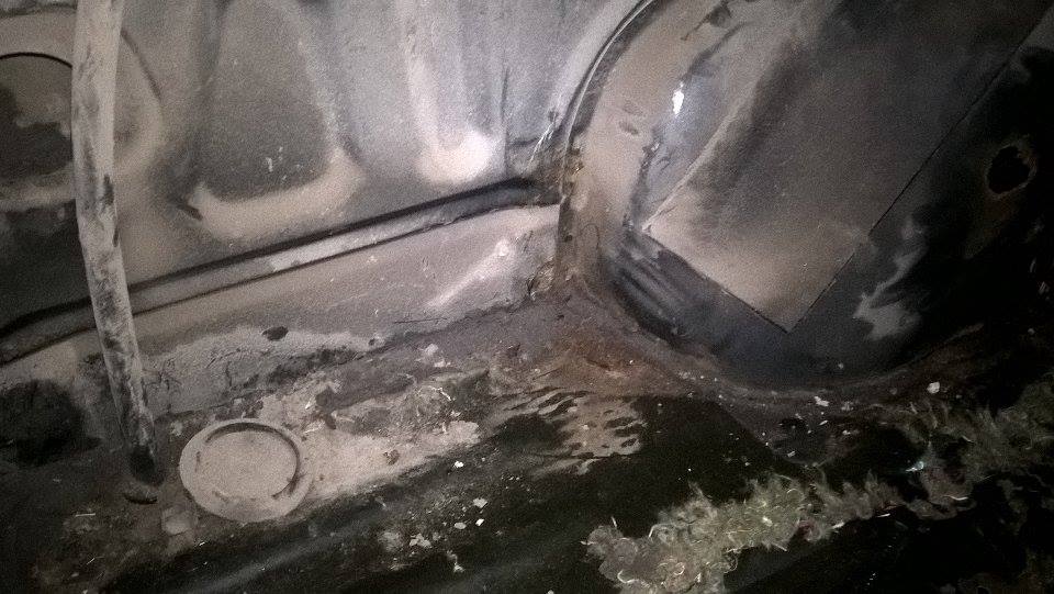

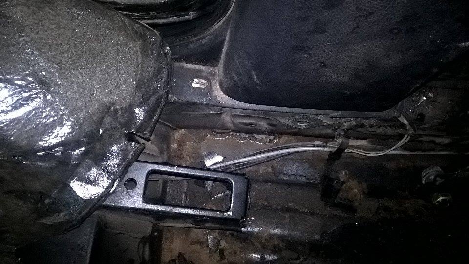

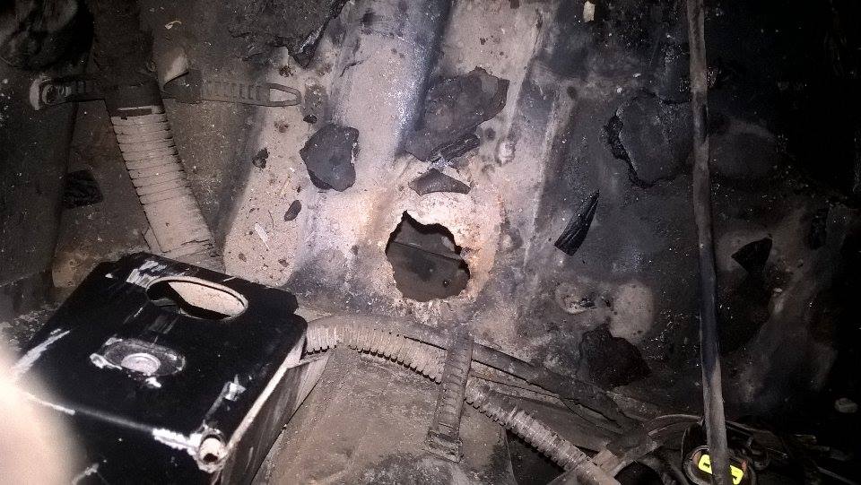

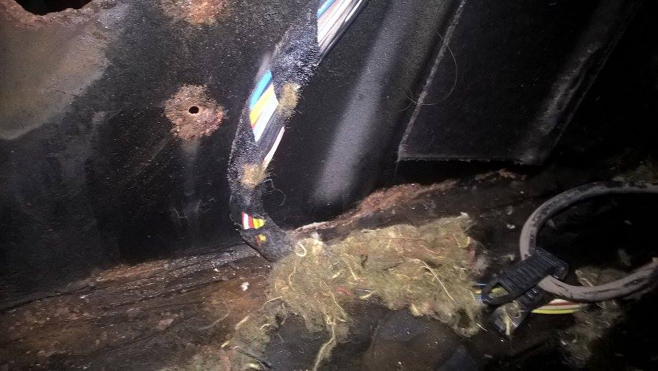

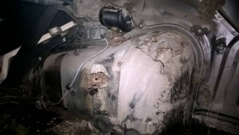

Rozbiórki ciąg dalszy. Podłoga pasażera jedna dziura tak jak było, podłoga pasażera prawy tył jest dziura oraz była wgnieciona podłoga ( Juz wyprostowana) Bagażnik: prawe nadkole to sito, dziura u góry i dziura od boku, lewe nadkole już lepiej, ogniska korozji w otworach od mocowania zmieniarki płyt i jedna małą dziurka od boku, i korozja wychodząca spod masy uszczelniającej ( mam nadzieje że to nic poważnego) ogólnie podłoga bagażnika ok. podłoga kierowcy: dziura przy progu, powierzchowna korozja progo od strony nóg oraz dziura po odpływie wody. Podłoga pasażera lewa strona ok.
Załącznik 188364Załącznik 188365Załącznik 188366Załącznik 188367Załącznik 188368
jak zdejmiesz prawy błotnik to się tylko nie załam :D bo jak nadkole tak wyglada to hoho
Wystarczy zdjąc tylny zderzak i wszystko jest widoczne, wyjąc wygłuszenia z bagażnika, kupić arkusze blachy, dociąć i rozpocząć spawanie:D
