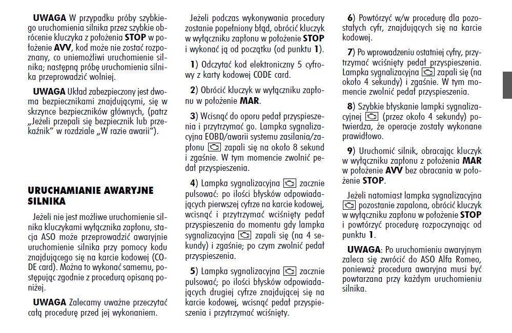

1 załącznik(i)
1. Nadal nie widzę abyś odczytał błędy, czyli robisz w ciemno. Jak kto woli.
2. Poniżej opis awaryjnego odpalania auta. Jeśli się nie wyzwala, to śmiem twierdzić, że immo nie jest twoim problemem.
Załącznik 191999

Awaryjne odpalanie nie działa. Próbowałem kilka razy i nic. Ikonka silnika nawet nie mignie.

Auto dalej nie pali, nadal świeci się CODE, nadal nie wskakuje awaryjne odpalanie. Kod z kartki pasuje, system "pokładowy" się odpala.
