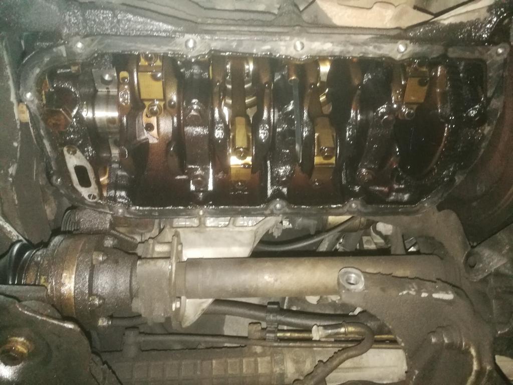

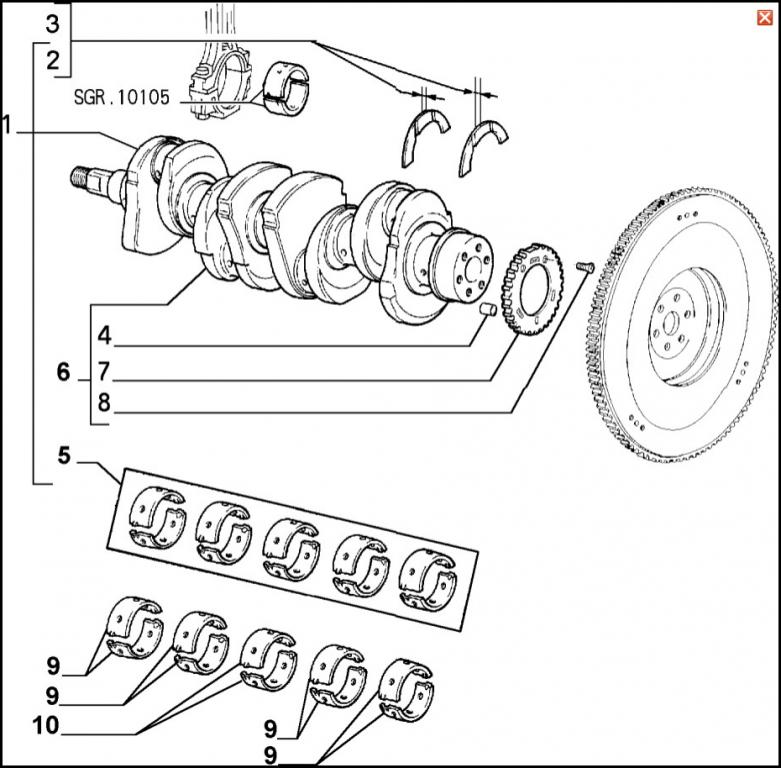

Przepraszam że odkopuję taki stary temat, ale też mam problem z luzem na wale. Pod którą łapą znajdują się te podkładki oporowe? Alfa 147 1,6 ts 120km.
Załącznik 269600
Załącznik 269601
Nie dłubałem tam nigdy osobiście, ale sądząc z rysunku, szukałbym niedaleko od koła zamachowego :).
Pod środkową, ostatnio wymieniałem przy okazji remontu u siebie. Jak będziesz składał to wyżłobienia na podkładkach na zewnątrz od stopy tzn. w stronę wału.
