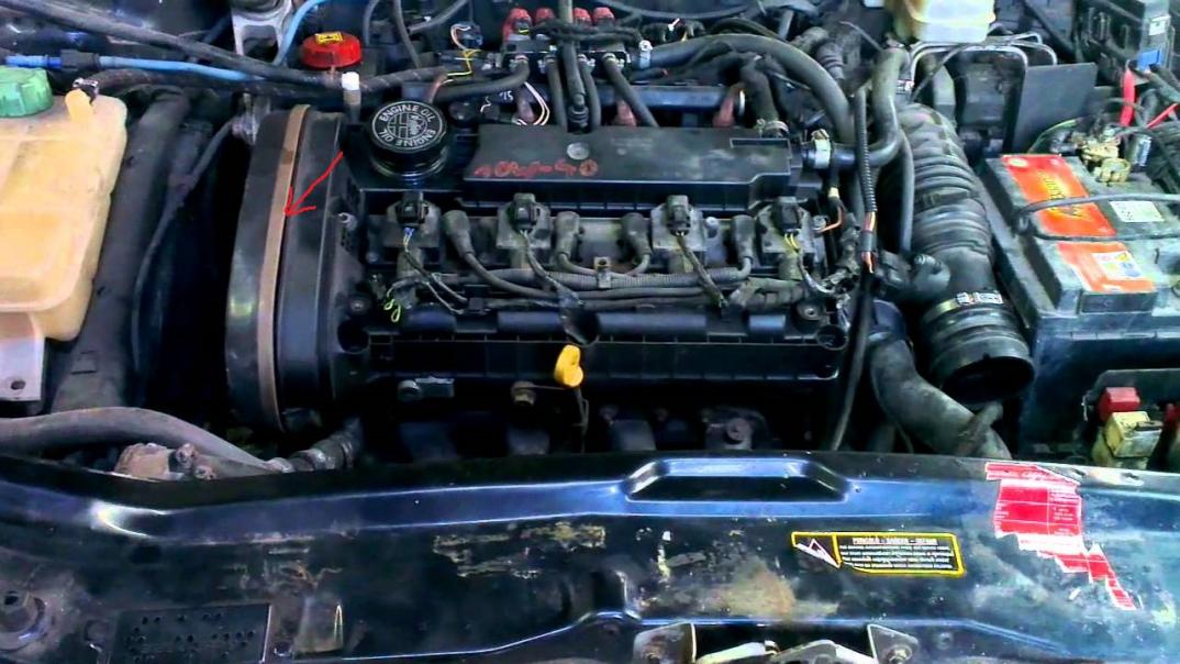

odkręć obudowę paska rozrządu od góry i odchyl. Wszystko stanie się jasne czy na pewno to nie pasek się zerwał.
a bez odkręcania jak sprawdzić ?
skoro piszesz ,ze nie slychac pompy ,to czemu szukasz zerwanego paska

Albo przeskoczył. Ostatnio zdarzyło mi się tak w Seacie. Zgasł w trakcie jazdy. Pompa podawała paliwko, rozrusznik kręcił, iskra była, a silnik nie chciał odpalić. Okazało się że rozrząd się przestawił - i co najlepsze pasek mimo przeskoczenia był w idealnym stanie :)

klucz 10 na grzechotce i odkrecasz chociaz obudowe. Myślę że na upartego ją na tyle uchylisz że zobaczysz czy pasek jest na kołach zębatych... rozegnij tu gdzie strzałka
Załącznik 194175
