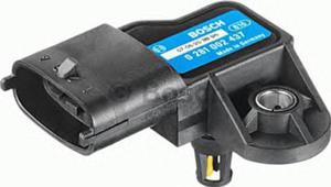

Zanim zaczniesz rozbierać turbinę sprawdź czujnik wysokiego ciśnienia, ja swój wyjąłem, umyłem w nitro, wsadziłem z powrotem i auto dostało kopa jakiego jeszcze nie miało ( wcześniej, bo auto kupiłem używane :) ). Spróbuj może u Ciebie też pomoże, u mnie ewidentnie był zasyfiony ten czujnik, cały czarny - osmolony.
Powodzenia :)
P.S. Dodaję fotkę tego czujnika - bo może źle go opisałem jako czujnik wysokiego ciśnienia :) Map sensor? Załącznik 203605
map sensor jak jest uwalony to po włożeniu kluczyka do stacyjki wskazówka od turbo się wychyli. jesli jest sprawny to zostaję na 0.
Dzięki paweltbu, tego akurat nie zauważyłem :)
Założyciel tematu o wskazówce turbo niczego nie napisał, a wskazane objawy podobne do tych u mnie, warto zajrzeć - robota 10 minut.

Przeczyściłem dzisiaj Map Sensora - fakt był strasznie uwalony . Błąd P0237 został skasowany, muszę go dzisiaj wypróbować na autostradzie . Dam znać jak będzie ok. Dzięki za podpowiedzi. :)
