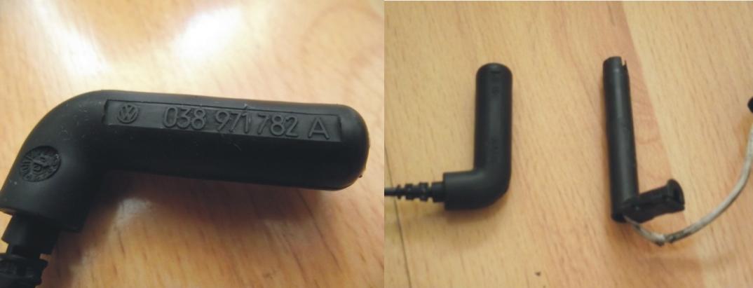

Kolego to nic z tych rzeczy, sprawdź przewody do świec a właściwie fajki nakładane na świece. Fajki w Alfach są niestety lipnym rozwiązaniem, łatwo się luzują i świeczka nie grzeje. Na szybko pościągaj , ściśnij szczypcami, ponakładaj ponownie i odpal zaraz po kilku odpaleniach błąd powinien zniknąć. Jeżeli będziesz miał poprawę po takim zabiegu to już wiesz co jest, ale nie kupuj nowych przewodów tylko postaraj się o takie fajki jakie ma VW. Przelutuj fajki na te od Fałweja i spokojna głowa. Załączam foto. Ta po prawej to taka jak w naszych dziewiątkach a po lewej fajeczka VW pasująca na nasze świece.
Załącznik 200416
