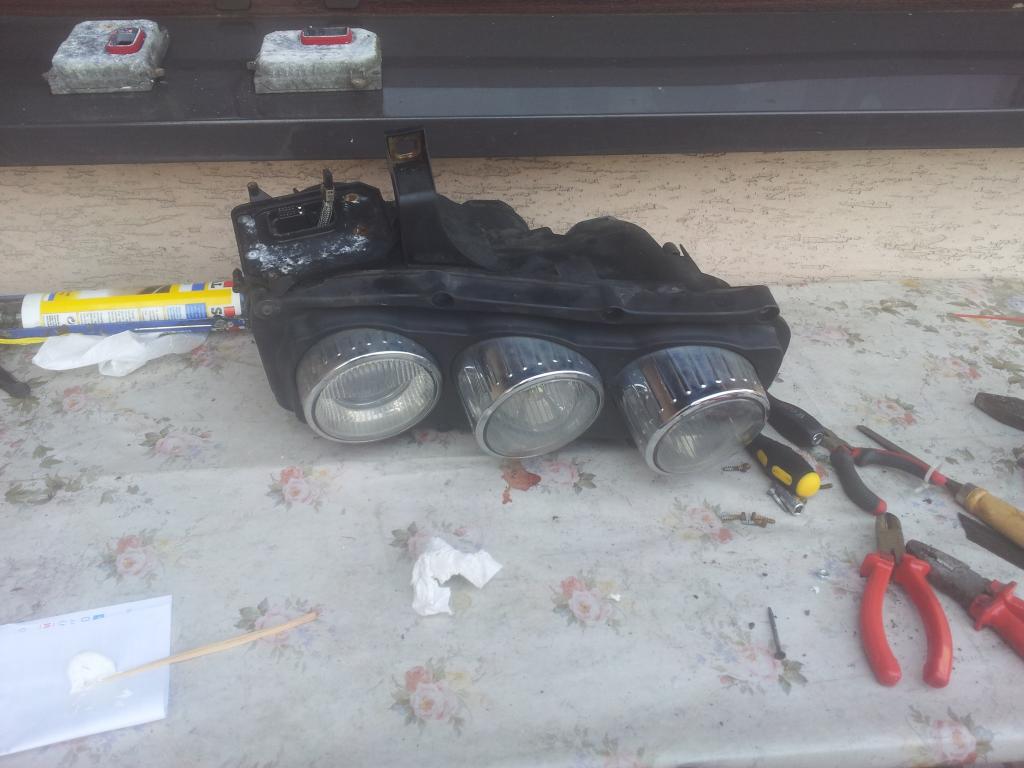

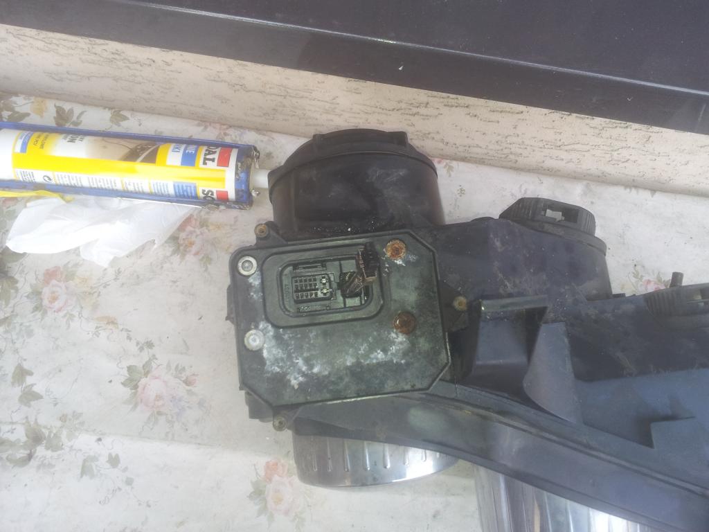

Czym uszczelniles?

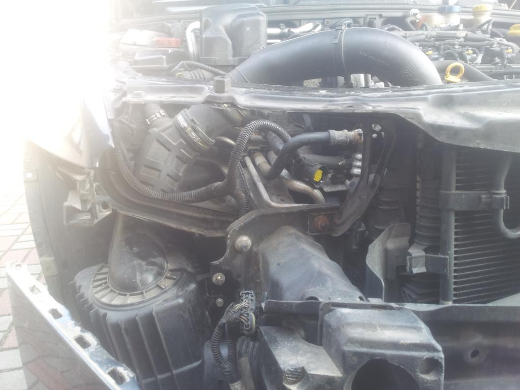

I drugie pytanie czy trzeba ściągać zderzak zeby wyciągnąć przetwornice?
Trzeba ściągać, przetwornica jest pod lampa

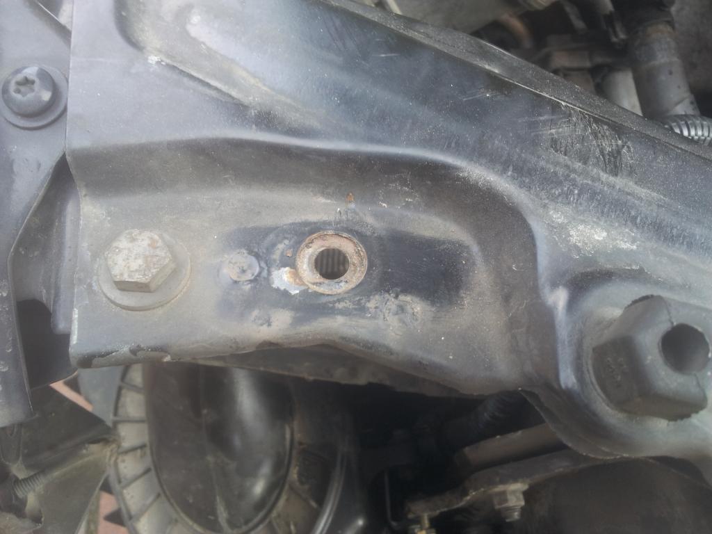

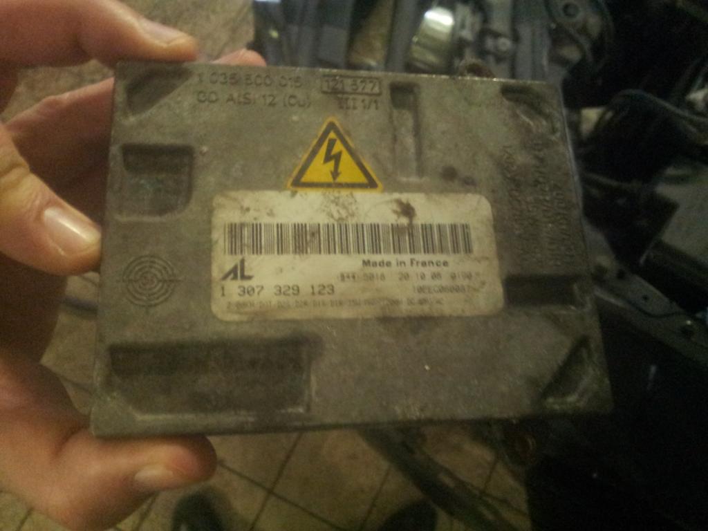

Nie pamiętam czym uszczelniałem, chyba to był uniwersalny sylikon. Tylko dokładnie oczyściłem miejsce styku przed nałożeniem, zarówno jak składałem przetwornicę i pod uszczelką. Niestety zderzak trzeba ściągnąć i polecam trochę cierpliwości przy wykręcaniu reflektora. Parę fotek jak cała operacja wyglądała. Załącznik 215157Załącznik 215158Załącznik 215159Załącznik 215160Załącznik 215161Załącznik 215162Załącznik 215163Załącznik 215164Załącznik 215165Załącznik 215166

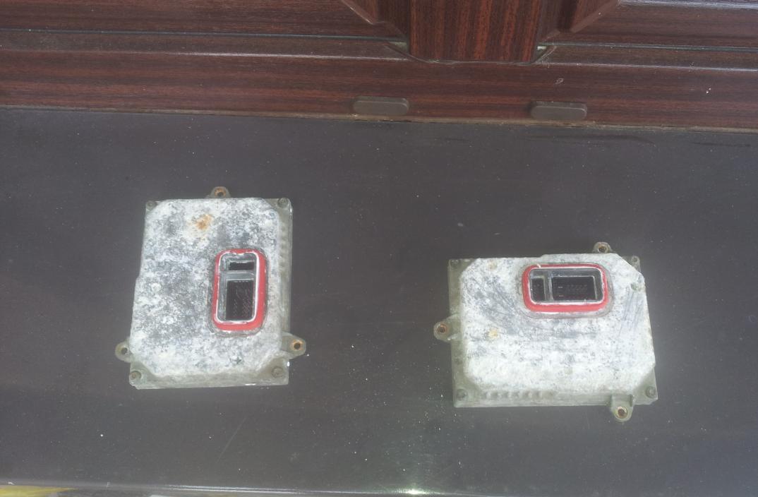

Masa roboty z tym... Obie są takie same czy sa prawa/lewa?
Zamienilem zarniki miejscami i problem przeniósł sie na drugą lampę, wiec na szczęście to "tylko" żarniki i mam nadzieje, że to rozwiąże problem...

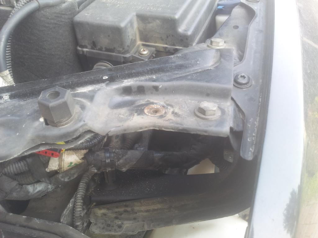

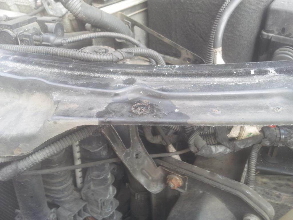

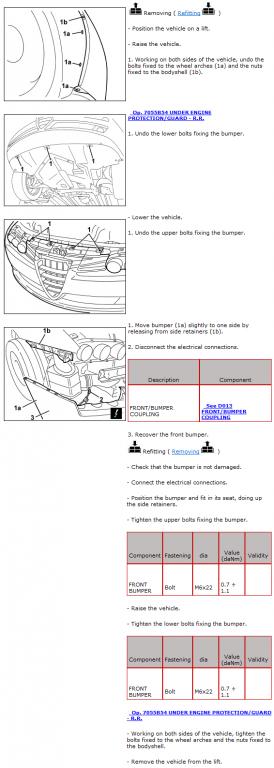

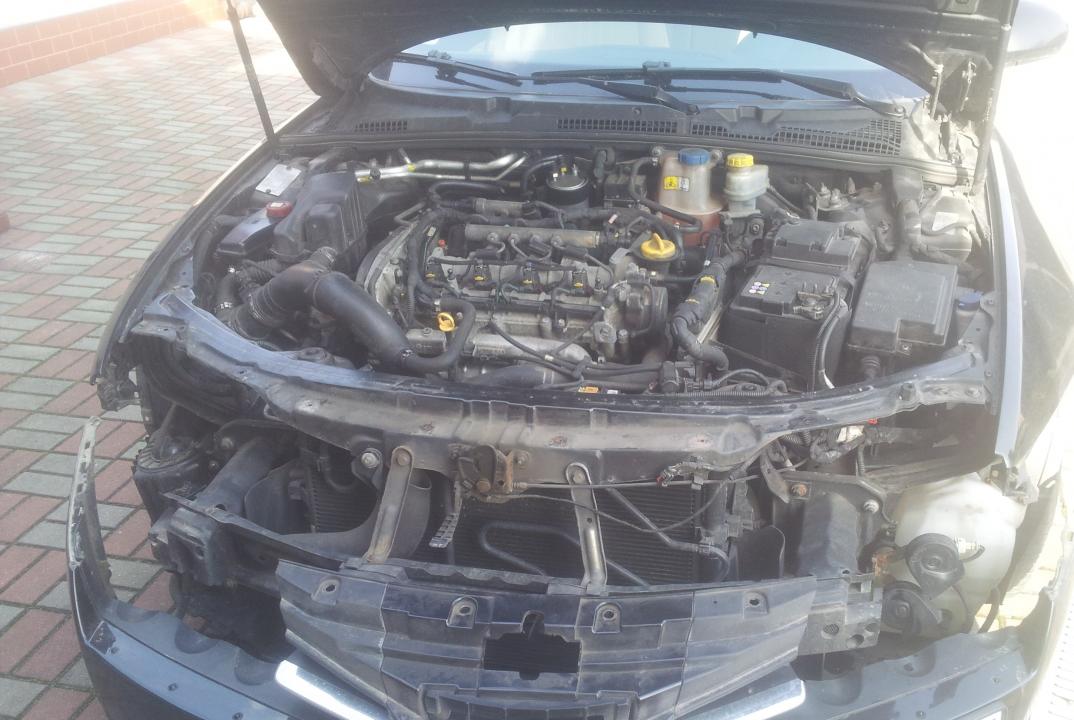

Zdjęcie zderzaka, to wbrew pozorom, nie aż tak dużo roboty - kilkanaście minut max. A obie przetwornice są takie same.
w sumie 6 śrub. 4 x torx od góry pomiędzy lampami i od dołu przy osłonie silnika, boki na zaczepy trzeba mocno szarpnąć. za drugim razem zdjąłem w mniej niż 10 min.
