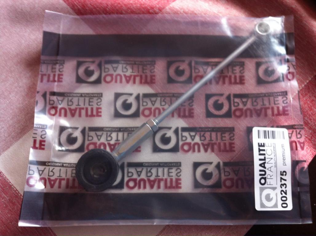

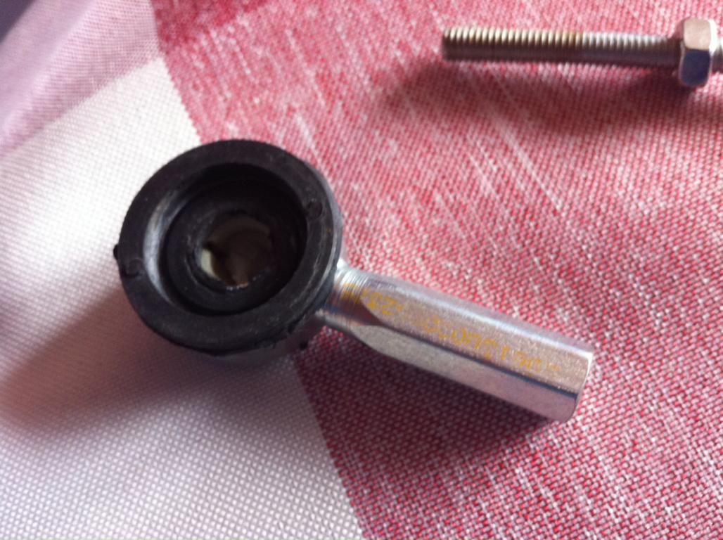

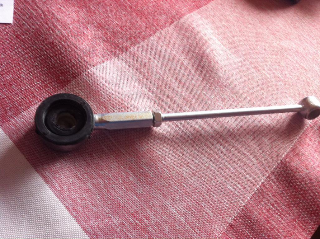

Zgodnie z Twoim postem kupiłem takie cięgno do Citroena:
http://allegro.pl/ciegno-ciegna-skrz...131285710.html
To chyba to samo? Kulka 10mm i odkręcę końcówkę. Mam nadzieję, że będzie wszystko ok:) część dojdzie jutro bo zamówiłem kuriera więc dam znać :)
