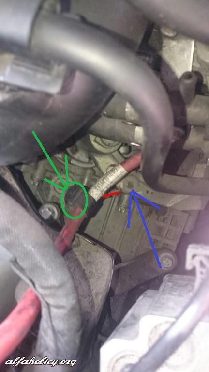

    Jest luźna linka, tylko gdzie mam ja nasadzić? Może ktoś by mi pomógł bo jakoś sobie nie radzę ? Na czerwono zaznaczyłem linkę, na końcu ma jakąś gumową uszczelkę z otworem. Dzięki z góry za pomoc Kliknij obrazek, aby uzyskać większą wersję

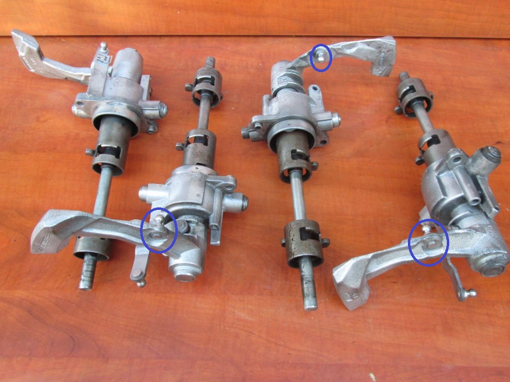

    na zielono koniec tej linki i jej przebub. Ten przegub musisz wpiąć na trzpień z kulką na końcu który jest zwrócony ku dołowi a zaznaczyłem go niebieska strzałką.
