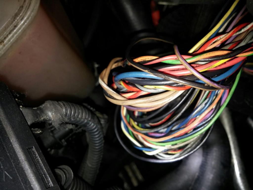

A więc sprawa zakończona:
rozbebeszyłem całą wiązkę kabli i zacząłem szukać... Sporo czasu mi to zajęło ale się udało za kowadełkiem od zmiany biegów znalazłem przetarty i lekko nadtopiony kabel. Zaizolowałem a całą wiązkę kabli otuliłem nową matą odporną na wysoką temperaturę, którą dostałem od mechanika i ułożyłem w fabrycznych spinkach - wygląda lepiej jak fabrycznie ;) Łatwo nie było ze względu na dojście.
Bezpiecznik nie strzela. Szkoda tylko że niepotrzebnie płaciłem za wyjęcie sprężarki i dwukrotne napełnianie klimy - no ale człowiek uczy się na błędach.
Na fotce widać przetarty kabel - czarno brązowy.
