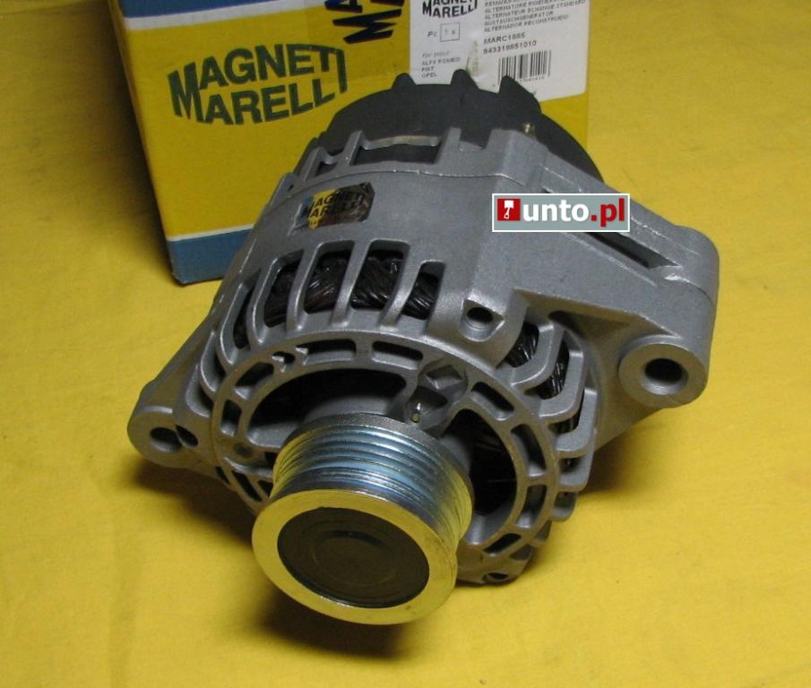

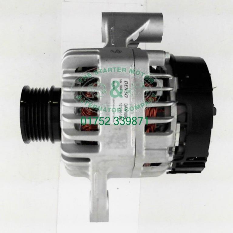

Są dwa rodzaje pasków bo w 2007 zmienili alternator. Do 2007 był 6PK1735 a po 2007 6PK1722
Jak masz taki alternator to leci pasek 6PK1735
Załącznik 207922
Jak taki to masz 6PK1722
Załącznik 207924
Załącznik 207922
Załącznik 207924
Dzięki i to się zgadza sprawdziłem z moim 06 i znajomego 08, faktycznie alternatory są takie jak z foto powyżej. Więc do mojego kupuje 6PK1735
