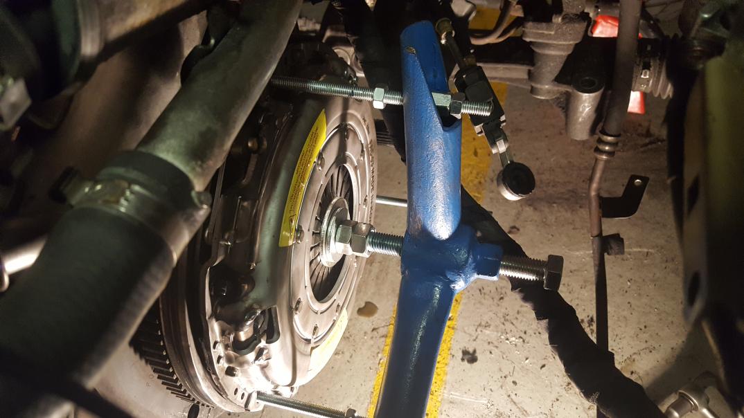

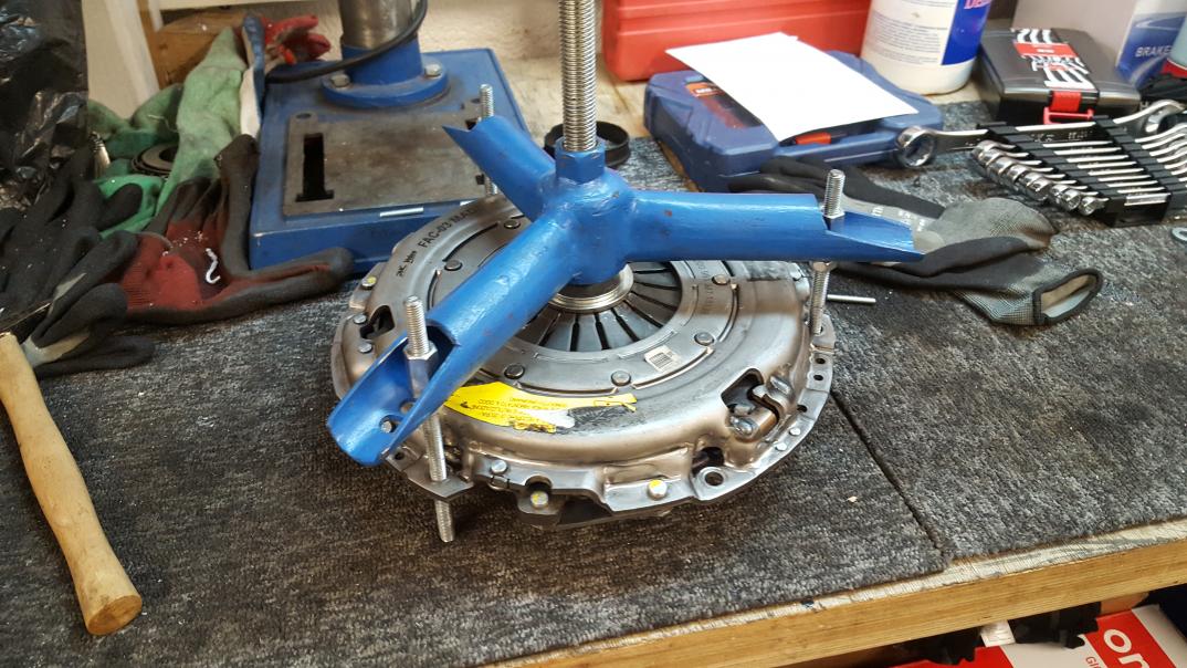

Jedynie co mogę od siebie dodać, to bardzo ważne żeby docisk składać z specjalnym urządzenie:P wbrew pozorom docisk jest delikatną konstrukcja :P
Składałem sam ,tak jak wszystko robię przy aucie :)
sprzęt wyspawał mi znajomy , są gotowce , ale bardzo drogie:)
Załącznik 215976Załącznik 215977Załącznik 215978
z taką samoróbką jest trochę dłużej robić bo wszystko trzeba dobrze wyregulować przed złożeniem , ale spełnia swoje zadanie :)
