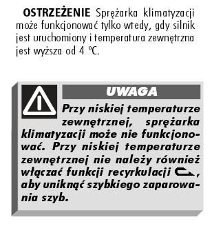

Posprawdzałem wszystko doszedłem ze wogóle nie włacza mi sie klima przyciskiem nie reaguje coś padłlo ,bezpieczniki sprawdziłem ok coś ktoś podpowie???
Sprawdziłeś nawet bezpieczniki, a instrukcji nie przeczytałeś.
Przy temperaturach bliskich i poniżej zera - nie można uruchomić sprężarki.
Ale ikona klimy podwójna się świecić więc osuszacz powinien też działać nawet pomimo mrozu na dworze?

Nie, nie powinna.
Załącznik 217781
Dzięki douczyłeś mnie. Ale to dotyczy samej sprężarki. Z osuszaczem może być inaczej?

Nie ma czegoś takiego jak osuszacz. Jego rolę odgrywa właśnie sprężarka.
