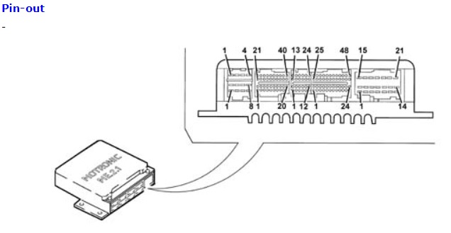

Do brzegu - dostałem się do ECU. Dużo kabli. Ma ktoś schemat który pomógł by mi zlokalizować gdzie znajdę miejsce w którym wchodzi sygnał od czujnika wałka rozrządu? Czy w takim czyms to znajdę: autoelektro.eu /index.php/pl/alfa-romeo/494-schemat-elektryczny-alfa-166 ? Rozmawiałem dziś z moim mechanikem twierdzi że na pewno jakiś zwierz uszkodził kabel :)
ECU to ME 2.1 czy 3.1 ?
Wierzę, że ME 2.1.
Interesuje Cię E39 i E40
Załącznik 222176

WoW! DZIĘKI! W stopce powiniennes dodac jeszcze numer konta! Haha! Żyjemy! Dobra. To jest plan:
Odpinać akumulator?
Rozumiem, że mam sprawdzić ciągłość przewodu E40 do jednej z dziurek w gnieździe w którym wpinam wtyczkę czujnika + ciągłość przewodu E39 do innej z dziurek w tym gnieździe?
Coś mogę uszkodzić? Jak to się sprawdza wypina się coś z ECU? jakaś złota rada?
Czy dobrze myślę: E40 to będzie syngał, czyli środkowa dziurka w gnieździe. A E39 (earths ??) to będzie zasilanie czy uziemienie? Chyba uziemienie? Czyli jeden z zewnętrznych pinów?
Odpinasz aku.
Odpinasz wtyczkę na ECU i mierzysz kable.
E40 to sygnał, czyli środkowy pin, E39 to masa, czyli któryś zewnętrzny.
ok. pomierzyłem ciągłość przewodów i są OK. Rozrząd cały. Zainteresował się moimi działaniami okoliczny mechanik i (po tym jak wszystko poskładałem spowrotem i podpiąłem aku) na przekręconym na kluczyku zapłonie zbadał (naciskając śrubokrętem) ciśnienie na końcu listwy przy wtryskiwaczach i stwierdził, że ciśnienie jest małe. Umówiłem się z nim, że zbada to manometrem w nast. tygodniu. Co myślicie o takim połączeniu czyli błąd P0340 "Camshaft position sensor" i to, że prawdziwym powodem jest ciśnienie na wtryskiwaczu?
