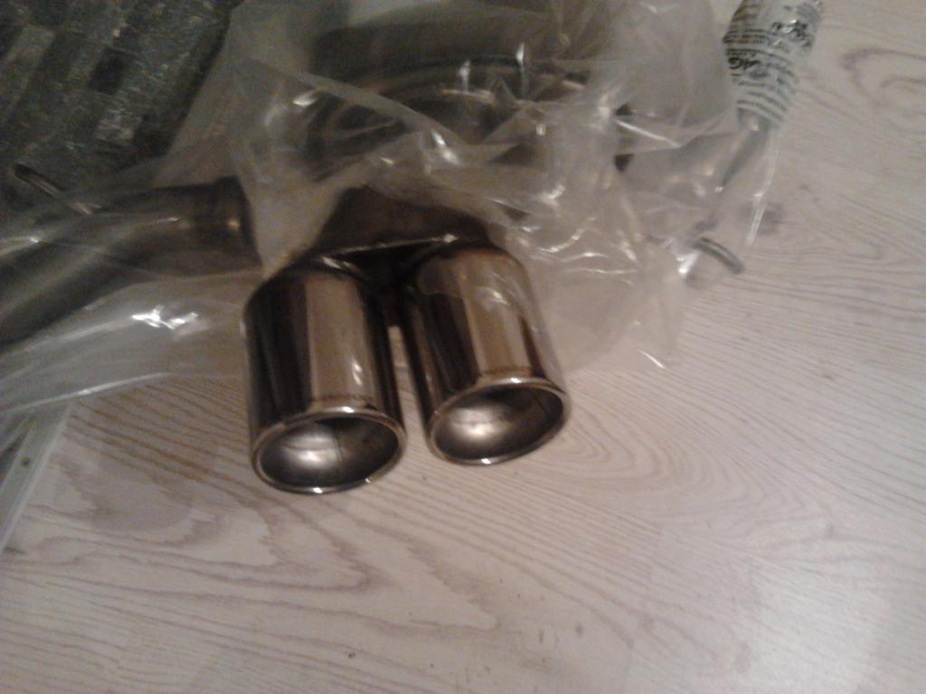

    4) W międzyczasie przychodzą mi z Włoch wydechy Ragazzon

    Proszę pomóżcie bo w salonie straszą mnie te wydechy a motor nie chce zagadać!!!!
