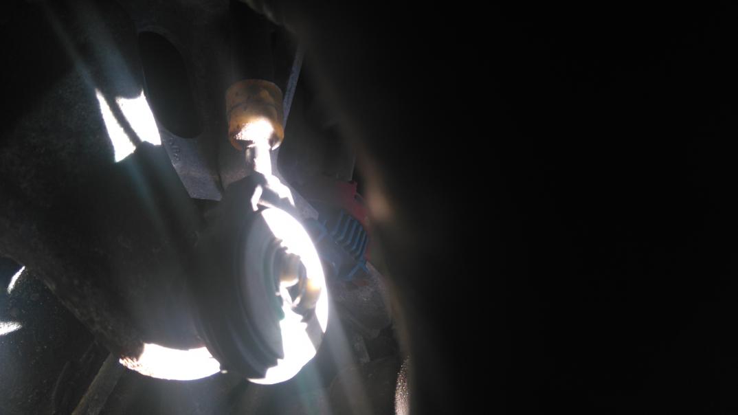

Mała korekta tak jak pod spodem pisze FerraEnzo luz jest na tym cięgle - Załącznik 227535 - Załącznik 227536

Proszę się nie sugerować tym zdjęciem - pomyliłem cięgna.
Wszystko co pisze FerraEnzo to prawda. Ja właśnie zamówiłem to cięgno nr 55232064 cena - 97zł
