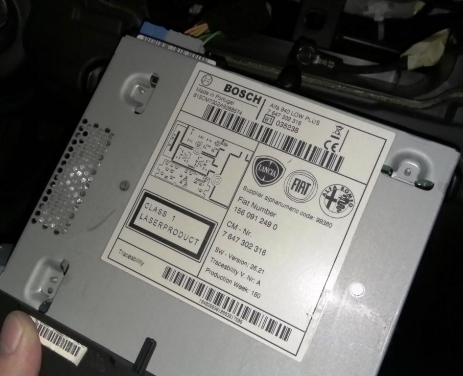

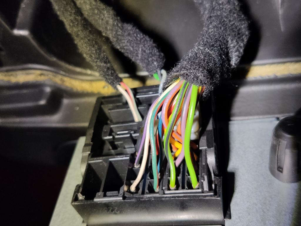

Już myślałem, że coś tam było założone. Zamówiłem jednak emulator zmieniarki Yatour z Bluetoothem za 340 PLN. To chyba będzie najprostsze rozwiązanie. Podzielę się czy to coś warte i czy udało się podłączyć jak przyjdzie.

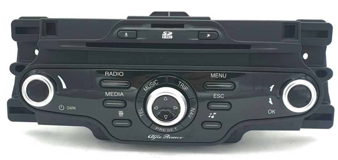

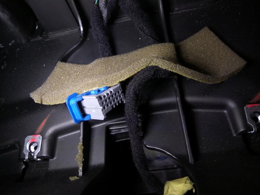

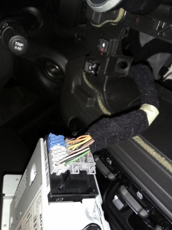

EDIT: Zostawiam info dla potomnych. Kupiłem zestaw Yatour BTA, instalacja Plug&Play, wpinamy w gniazdo zmieniarki z tyłu radia i pod przyciskiem Media odblokowuje się opcja CD CHANGER. W końcu mogę słuchać muzyki ze Spotify bez ściągania MP3, no i bez kabli!!! :) Przez bluetooth działa sterowanie z kierownicy - przełączanie muzyki. Dodatkowo jest mikrofon do zestawu głośnomówiącego ale ja mam Blue & Me więc w telefonie mam ustawione połączenia na Blue & Me a muzyka na emulator. Chyba najszybsze rozwiązanie jak ktoś chce słuchać muzyki przez Bluetooth lub nie ma wyjścia AUX.
