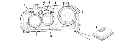

A którą śrubą się reguluje lewo prawo? Bo na pewno musi być regulacja...
eLEARN mówi, że jest jednak:
Załącznik 228065
5 - Sworzeń stożkowy / śruba regulacyjna osi poziomej reflektora
6 - Sworzeń stożkowy / śruba regulacyjna osi pionowej reflektora
Czyli nie regulujemy osobno drogowych, a osobno mijania. Lampy regulowane są razem (są zamontowane na jednym wspólnym elemencie który regulujemy).
Załączam eLEARN ⬇
Załącznik 228064
