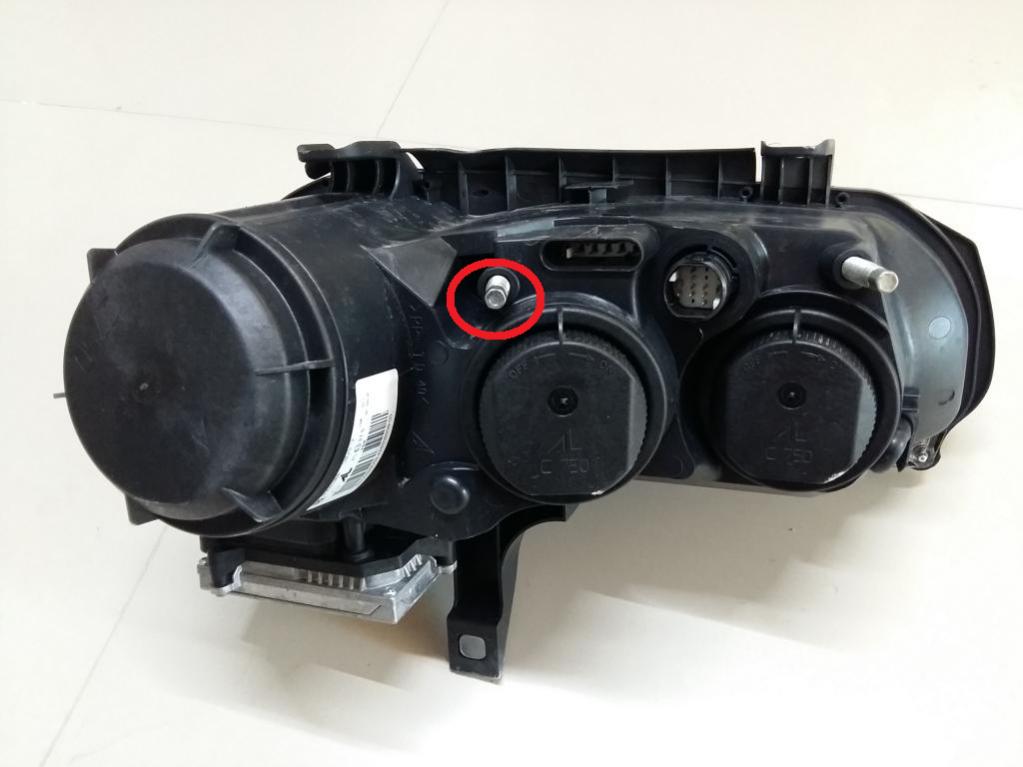

    Witam,
    Czy ktoś orientuje się jak wyregulować lampy xenon w Alfa Brera?
    Gdy załączam zapłon lampy regulują się elektrycznie, ale mimo wszystko lewa świeci za nisko.
    Diagnosta stwierdził, że nie wie gdzie w takich lampach jest regulacja i prawdopodobnie trzeba to zrobić przez komputer.
    Z góry dziękuję za odpowiedzi.
    Pozdrawiam

    Pozycję "0" reguluje się w ksenonach tak samo jak w zwykłej lampie. Nasadka bodajże 8. Nie jest potrzebny komputer. Pozdrawiam kompetentnego diagnostę...

    Czy możesz mi powiedzieć jak to zrobię i gdzie znajdę śrubę do regulacji?
    Do diagnosty i tak muszę wrócić żeby ustawić lampy, więc mu przekaże.

    Wysokość ustawia się tą śrubą. Ale jeśli ten diagnosta nie ogarnia, że ksenony też się reguluje, to polecam podjechać do innego.

    z lamp do tyłu wystają 2 śruby jedna do mijania druga do drogowych, w sobotę ustawiali mi na stacji diagnostycznej. Diagnostę pozdrów od nas wszystkich

    Dzięki za zdjęcia i odpowiedzi.
    Teraz wszystko jest jasne.
    Pozdrawiam

    A nie jest tak że ta na środku to góra dół a ta po boku to lewo prawo? Tak mi się raczej wydaje że lampy się ustawiają razem dla drogowych i mijania a nie oddzielnie.

    Tej drugiej nie ruszałem, ale też mi się wydaje, że jest tak jak mówisz.

    byłem w sobotę i jedna śróba ustawiała mijania a druga drogowe, przy mnie diagnosta to robił.

    jeśli by regulowała góra-dół drogowe i mijania, to gdy wyreguluje mijania to drogowe będą oświetlać niebo.
