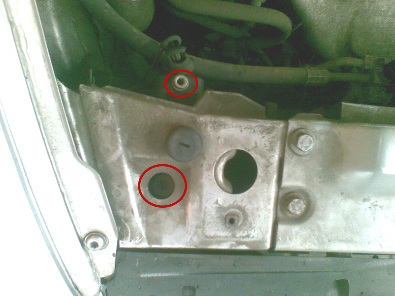

    Witam.
    Jako że wydaje się że przede wszystkim lewe światło świeci zbyt nisko (możliwe że tez przez wysoki tył samochodu), a regulację elektryczną mam już maksymalnie - i od razu mówię że ksenonów to raczej nie mam (nie znam się na tym)
    zastanawiam się czy można jeszcze jakoś podnieść do góry światła mijania. Na zdjęciu pokazałem dwie śruby, które chyba można kręcić, ale nie dotykałem ich jeszcze ...

    Maryjan ta śruba bliżej szkła reflektora jest zdaje sie od ich regulacji. Podjedz gdzies bardzo blisko ściany i ołowkiem zaznacz na niej linie odciecia światła, następnie pokreć tą śruba i obserwuj czy linia światła sie podnosi czy opuszcza.
    Co do ksenonów to poznasz je po spryskiwaczach w zderzaku i przetwornicach za reflektorem- przetwornice to takie pudełka kwadratowe chyba metalowe. Jeżeli ksenonu nie ma to za reflektorem masz taka szara pokrywke z plastiku po wyjęciu ktorej wymieniasz zarówke.
    Lampy ksenonowe nie maja tez możliwości regulacji wysokości w kabinie. Nie ma przy wyłączniku świateł takiego pokrętełka do ich opuszczania.

    Ok, zatem mam normalne lampy i sprawdzę w nocy czy można się będzie obejść bez obniżenia tyłu auta lub podwyższenia przodu ... choć wydaje się, że się nie obejdzie i pewnie tak zostawie jak jest
    natomiast co do tych pokręteł to udało mi się ustalić że ta górna na zdjęciu jest od góra/dół a ta dolna od lewo/prawo.
    Dzięki.

    Tak, wysokość ustawiasz tą śrubą na lampie (ta górna na zdjęciu).
    A z tego co piszesz masz po prostu nie ustawione. Pokręcisz, ustawisz i będzie dobrze.

    Jeżeli regulacja się skończyła, a lampa nadal za nisko świeci (bo np. tył auta jest za wysoko względem przodu) to można jeszcze podnieść całe lampy - po odkręceniu tzw. wąsów (plastiki pomiędzy lampą, a scudetto) pokażą się śruby od lampy, które jak poluźnisz to można całą lampę podnieść wyżej. Oczywiście robią się szpary do zderzaka...
