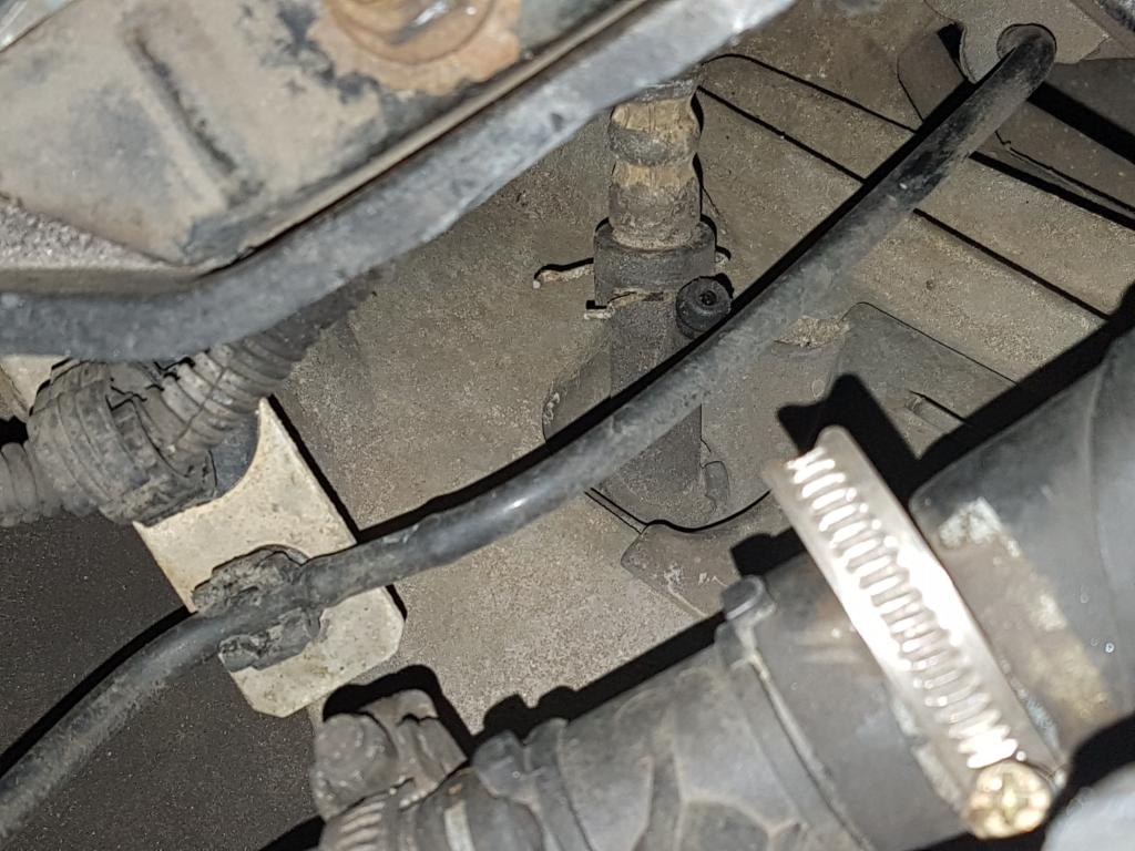

Załącznik 228316 u mnie tak to wygląda wiec jest to wysprzeglik centralny
Doradzal bym także wymianę wysprzeglika przy okazji, nie wiem jak jest z żywotnościa tych zintegrowanych, niech się wypowie osoba która zna sie lepiej. W moim przypadku wysypal się wysprzeglik, po jego wymianie zdecysowalem sie na wymianę dwumasu. Kilka zdjec jak to wygladalo.http://www.forum.alfaholicy.org/imag...017/05/265.jpghttp://www.forum.alfaholicy.org/imag...017/05/266.jpghttp://www.forum.alfaholicy.org/imag...017/05/267.jpg
