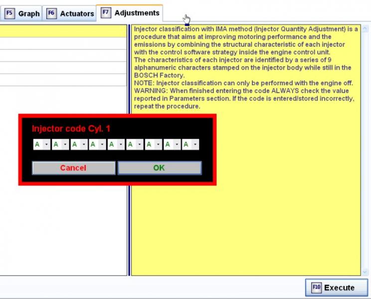

A wiesz mniej więcej jak się przeprowadza to kodowanie? Wchodzę w ta funkcję w FES.. i np w 1 cylinder.. i wpisuje numer w wtrysku ktory aktualnie siedzi na 1 cyl?
Tak. To ma być wartość alfanumeryczna (czyli litery i cyfry), 9 znaków, wybite na wtryskiwaczu. Swoją drogą, możesz sprawdzić, czy FES widzi jakieś kody wtrysków - coś jak tu: Załącznik 234706
Samo okienko kodowania wygląda tak: Załącznik 234707.

Aha: kodowanie podobno dobrze robić kablem KKL (tym niebieskim), pod ELM327 się nie da - ale znowu, ktoś by to musiał zweryfikować, i po kodowaniu silnik może chodzić trochę nierówno, po przejechaniu paru kilometrów powinien się już ,,uklepać" i pracować dobrze.
Kodowanie nie zaburzy odpalania auta.
