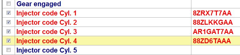

    Wiesz co, może i faktycznie w tym silniku wtryski muszą być zakodowane? O ile wiem, to tylko w pierwszych wersjach JTD (CF2) nie było takiej potrzeby, a Ty masz silnik montowany od 2002 roku, więc to pewnie jest CF3. Kodowanie wtrysków powinno być do zrobienia spod Fiat Ecu Scanem, powinna być gdzieś opcja ,,Wymiana centrali i wtryskiwaczy", jeśli dobrze mi się kojarzy.

    W FES mam taką opcję jak kodowanie tylko w tej chwili mam demówkę i muszę 'aktywować' pełną wersję.. No i by się zgadzało bo mój punciak właśnie rocznik 2002 ale wydaje mi się że nawet na rozkodowanych wtryskach powinien zapalić i nie wiem kopcić.. nierówno chodzić czy coś.. chyba że się mylę.. mało mam doświadczenia z dieslami..
