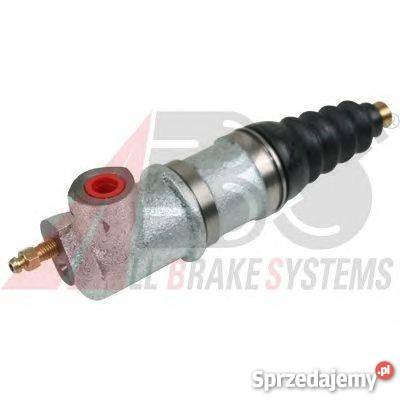

Coś dziwny ten wysprzęglik, ja mam inny. Taki mam jak na zdjęciu.

ten czarny czopek zaraz za spinką to odpowietrznik i musi się dać go zdjąć, chyba że ktoś już kiedyś sie tym bawił i jest jakieś "nowatorskie" rozwązanie :)
ja bym najpierw sprawdził jak bardzo wysuwa się ten popychacz co wychodzi z wysprzęglika jak wciśniesz sprzęgło. jeżeli wychodzi cały to znaczy że jest git. i przyczyna jest gdzieś indziej
Wysuwasz zawleczkę (to zardzewiałe coś co siedzi w wysprzęgliku) wysuwasz przewód i z otworu przed zawleczką ma lecieć płyn bez bąbli powietrza
