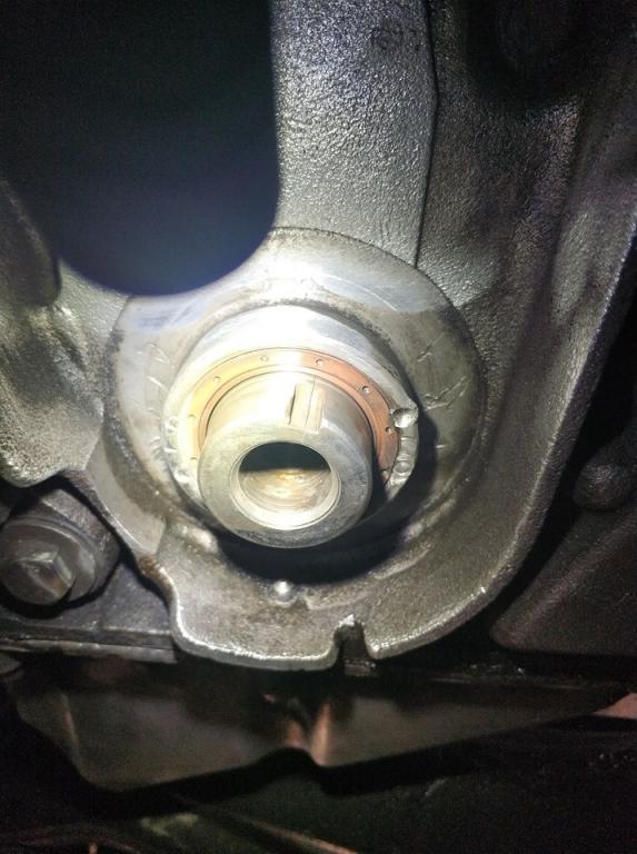

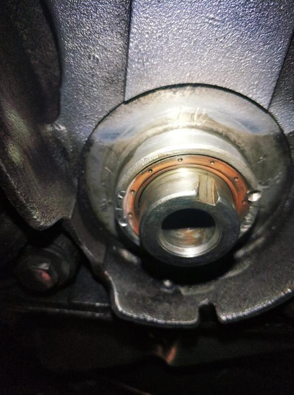

Mam identyczny przypadek w 2.4 20v
Załącznik 248265Załącznik 248266
