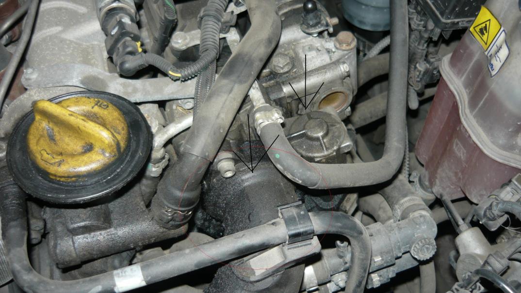

W którym miejscu idzie tak uszczelka? mozna zdjecie?
Masz uszczelkę i oring. Oring jest na wężu a metalowa uszczelka między klapą gaszącą a kolektorem. Masz mniej więcej strzałkami zaznaczone:
Załącznik 246663
