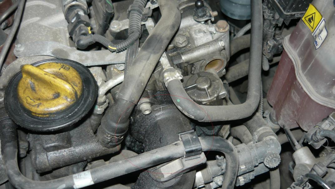

    Witam Panów,
    Wiecie może gdzie szukać przyczyny poniższego zapocenia. Z góry dziękuję za odpowiedzi.

    Oring przy wejściu do klapy gaszącej lub uszczelka kolektor/klapa. U mnie wyglądało identycznie i właśnie tam przeciekało

    54x4 nie ma za co

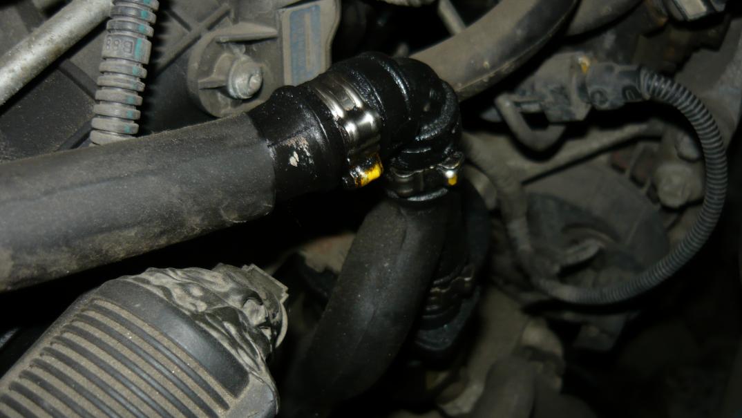

    Słuchajcie chcę spróbować się za to wziąść w ten weekend. Teraz mam kilka pytań:
    1.54x4 to jest wymiar oringu?
    2.Czy ten oring znajduje się tutaj?:

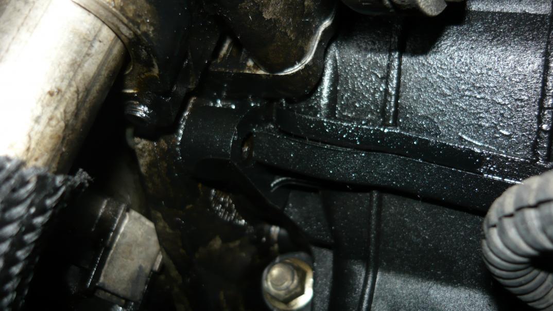

    3.Czy do ściągnięcia rury mogę bezpiecznie odpiąć i wyciągnąć sterownik ze zdjęcia?

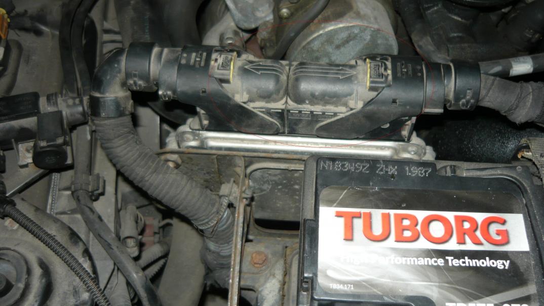

    4.Znalazłem jeszcze jedno zapocenie:

    5.Jak to rozwiązać? Tam też padły jakieś oringi?

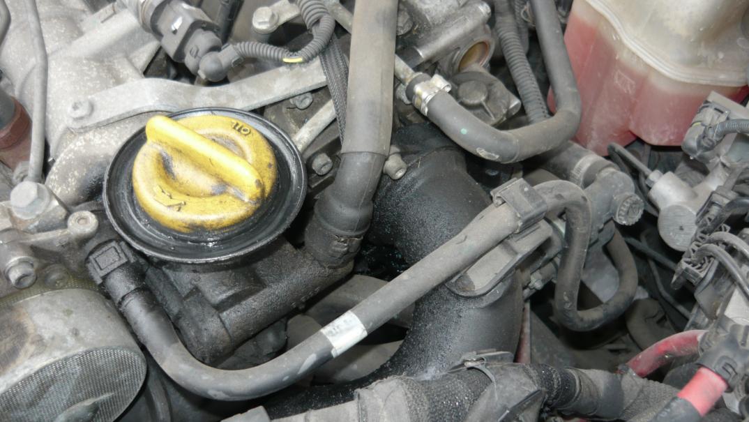

    Tu zrobiłem jeszcze jedno zdjęcie z tyłu i od dołu:

    Sorki,że tyle pytań ale chciałbym wiedzieć czy warto samemu do tego siadać.

    1. Tak a dokładnie to jest oring calowy 53,57x3,53 ale ten metryczny 54x4 może być.
    2. Tak, odkręcasz dwie śruby jedną widzisz druga jest pod spodem.
    3. Sterownik w niczym nie przeszkadza. Nie ma potrzeby go ruszać do wymiany oringu.
    4,5. Zacznij od wymiany opasek, te które widać na foto zamień na zwykłe skręcane.

    Dzieki za odzew. Chciałem zdemontować całą tę rurę i ja wyczyścić. Na dole jest śruba i demontaż sterownika ułatwi dojście. Sądzisz,ze lepiej go nie ruszać ?

    Żeby wyjąć całą rurę nie musisz zaczepiać sterownika. Ogólnie lepiej tego nie robić, ponieważ te złącza bywają kapryśne
