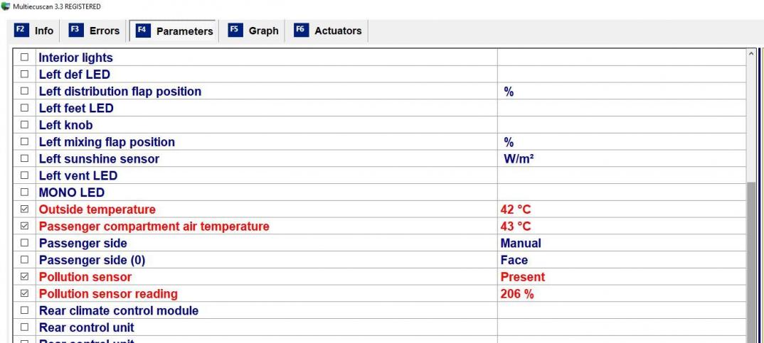

No więc u mnie nie ma w MES-ie dwóch różnych opcji na OUTSIDE TEMPERATURE:
Załącznik 248884
Więc myślę, że to -40 to jakaś głupota.
Ale sprawdź sobie test tego wentylatora w kabinie poprzez MES:
Załącznik 248885
U mnie test najpierw włącza max prędkość, a potem jakąś tak w połowie.
