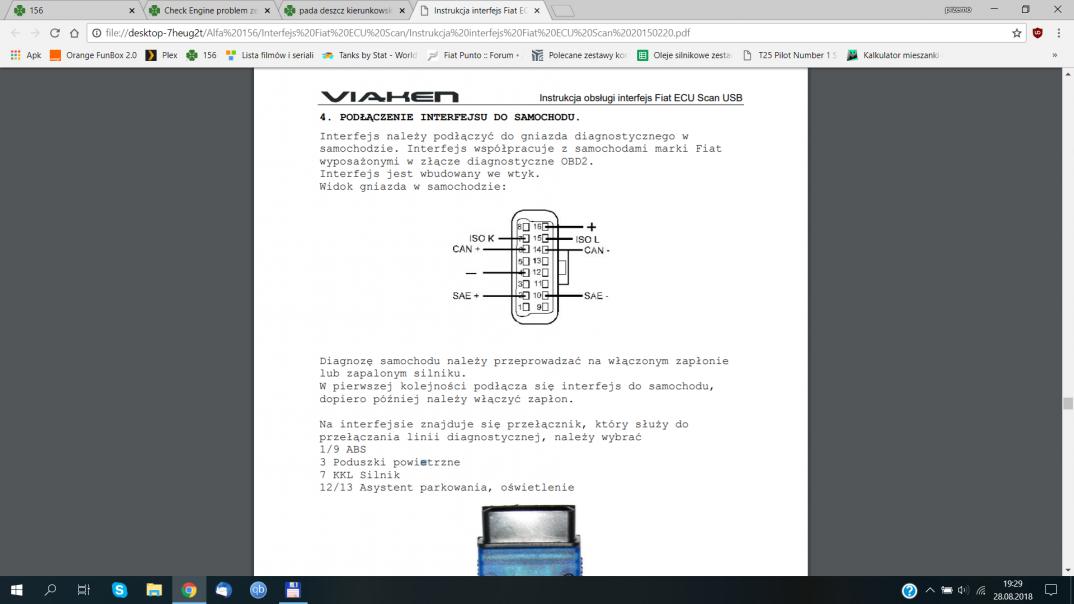

w instrukcji kabla jest jeszcze taki schemat zlacza OBD:

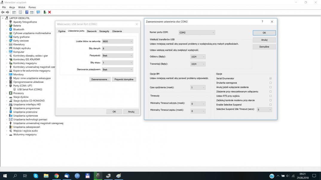

W mesie mam com1 przesyl 4096 i 1ms opoznien
Ja kabel mam tak ustawiony (port com nie wazny - wazne zeby w MES bylo tak samo)
Załącznik 249789
Do tego w MES mam zaznaczony "tryb wysokich opozniej", uzywam MES 3.6 i FES 2.3.1 (kiedys tez mi zie zdarzylo ze ktoras wersja "nie szla")

Zmostkowalem 4 i 5 pin we wtyczce i polaczyl sie normalnie z ECU oraz systemem abs. Chcialem jeszcze podejrzec poduchy ale tutaj nie moglem wejść, być może uruchamialem niewłaściwy sterownik. Check faktycznie byl spowodowany ukladem klimatyzacji. Zobaczymy czy się powtórzy.
