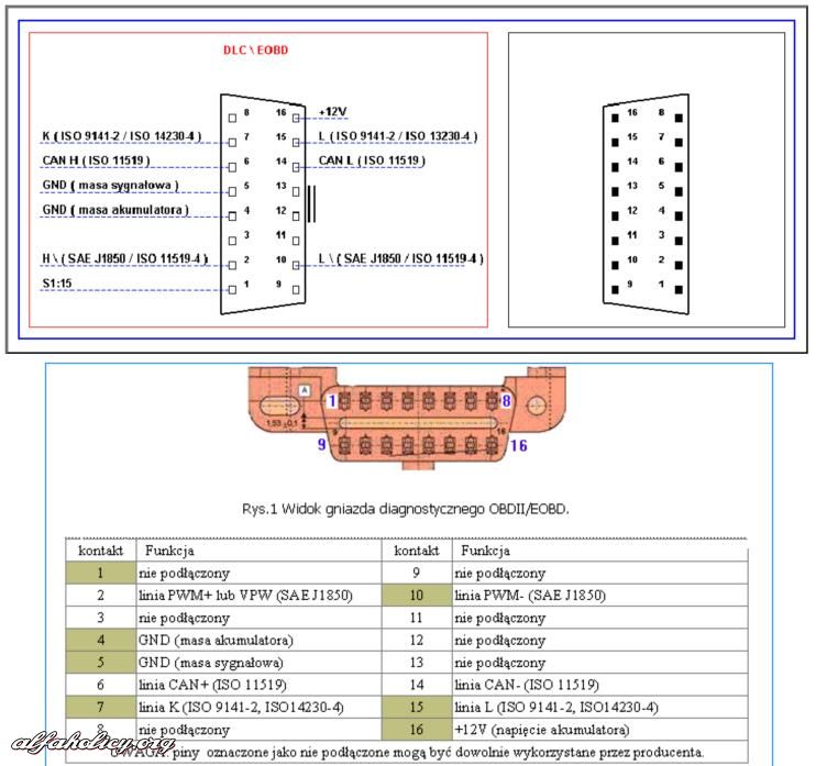

    Tak jak kolega wyzej pisal trzeba wylutowac opornik z nowszych ODB2 BT ale to tez nie daje gwarancji ze zadziala (ja przerobilem pare interfejsow i zaden mi nie polaczyl, a jak juz polaczyl to pokazywal bzdury typu temperatura silnika 255stopni, kabel bez problemu)
    http://fiatpunto.com.pl/topic28042.html
    Co do kompresora - sprawna uzywka chyba najlepszy wybor...
Nazwa:	283226905-eobd.JPG
Rozmiar:	87.3 KB

    Wlasnie na taki schemat trafiłem w sieci. U mnie we wtyczce natomiast zajęte są piny: 1, 3, 4, 5, 7, 8, 9, 11, 16. Chcialem je pozamieniac miejscami ale nie wiem który jest który. Jak je zidentyfikowac?

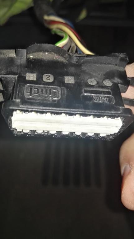

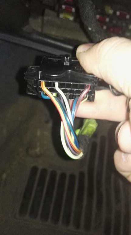

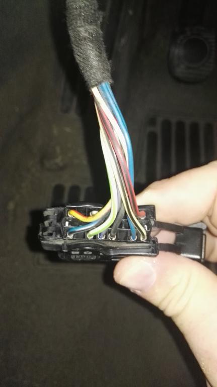

    czekaj zaraz posle Ci zdjecia mojej wtyczki...
Nazwa:	IMG_20180822_174200.jpg
Rozmiar:	28.5 KB
ID:	249613Kliknij obrazek, aby uzyskać większą wersję
Nazwa:	IMG_20180822_174206.jpg
Rozmiar:	28.8 KB
ID:	249614Kliknij obrazek, aby uzyskać większą wersję
Nazwa:	IMG_20180822_174212.jpg
Rozmiar:	27.3 KB
    https://drive.google.com/file/d/1Cyn...ew?usp=sharing
    https://drive.google.com/file/d/1dKH...ew?usp=sharing
    Bedziesz chcial jakies dokladniejsze zdjecia pisz...
    Ostatnio edytowane przez przemo832 ; 22-08-2018 o 16:54

    Dzięki przemo832 za fotki. Porownanalem je z wtyczka w moim aucie i wydaje sie ze sa w tych samych pinach co u ciebie tylko kolory niektorych kabli sie roznia(moze tak byc?), jednak wciaz nie zgadza mi się to ze schematem który podrzuciles zarowno w moim jak i twoim przypadku.
    12 2016
    AR 156 SW 2.4JTD CF2 136KM 2000r
    408
    schemat byl znaleziony tu na forum (ktos kiedys wrzucil), ustaw kolorami tak jak u mnie i bedzie dobrze bo mi laczy
    //Edit:
    w sumie z ta roznica kolorow to ja mam przedlift a Ty polift i moze temu sie roznia (chodz watpie)
    Ostatnio edytowane przez przemo832 ; 23-08-2018 o 09:42

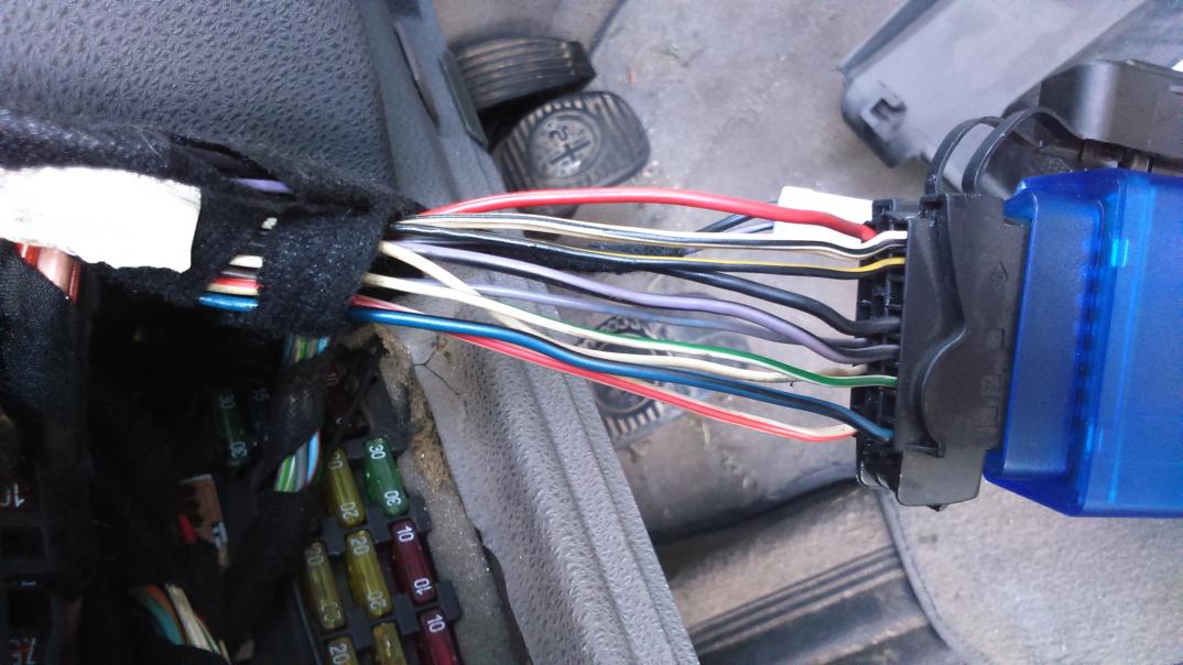

    zobacz moja
