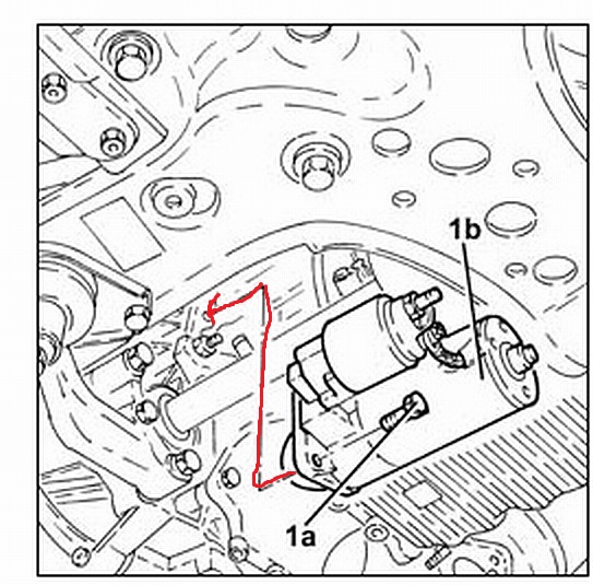

Auto odpaliło, a po zgaszeniu już nie odpala znowu. Jak zlokalizować rozrusznik? Nie mogę rozkminic gdzie on się znajduje i jak wygląda
Musisz wejść pod auto, od góry go nie zobaczysz. Jest na dole silnika, od strony grodzi. Na północny zachód od miski olejowej :). Na obrazku jest zaznaczony jako 1b, a czerwoną linią masz zaznaczone miejsce mocowania. Obrazek co prawda jest ze 156-tki, ale w 147 będzie podobnie.
Załącznik 249829
Udało się! Znalazłem rozrusznik. Popróbowałem poruszać kabelkami, coś dokręcic z tych śrubek ale dalej nic. Czy moze da sie podlaczyc rozrusznik jakims grubym kablem bezposrednio do akumulatora aby sprawdzić czy jest sprawny?
