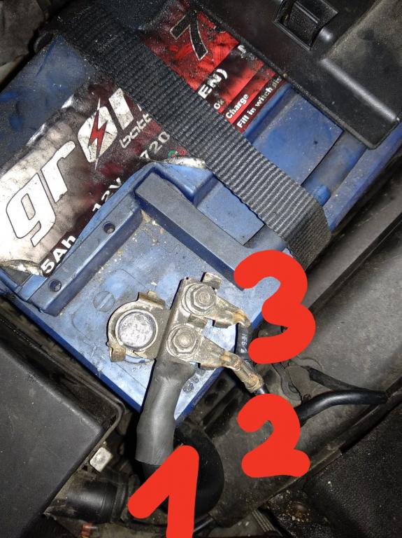

    + akumulator, + rozrusznik( znajduje się on przy ścianie grodziowej)
    - akumulator i - od dołu skrzyni biegów gruby czarny przewód.

    Zrobiłem mały eksperyment aby znaleźć winowajcę.
    Spróbowałem odpalić auto. Odpaliło normalnie bez problemu.
    Na zdjęciu poniżej odłączyłem tej gruby kabel numer 1 i podłączyłem te dwa małe i próbując ponownie odpalić. Auto normalnie zakręciło rozrusznikiem!
    Czy to jednak może być wina zaśniedziałego kabla czy może jednak rozrusznik?
