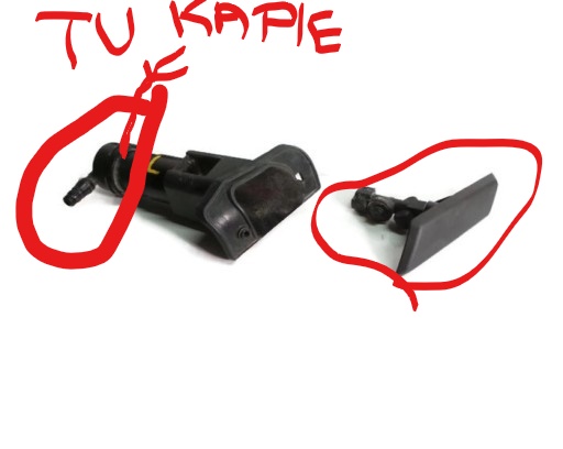

Podepnę się ;) Załącznik 251590
Kapie mi stąd gdzie zaznaczyłem (czy to może być wina trójnika czy może coś tam z uszczelnieniem spryskiwacza) , cały czas leci płyn do tego spryskiwacza , do drugiego nie. Oraz jak zdemontować tą zaślepkę ze zderzaka ?
pod tą końcówką co zaznaczyłeś jest gumowy oring, który uszczelnia pracujący w środku tłok wysuwający końcówkę spryskiwacza
co do zaślepki to na tych krótszych bokach są takie plastikowe wypustki, trzeba jedną z nich delikatnie podważyć i wówczas zdejmiesz z dyszy tą zaślepkę
tu masz foto jak wygląda zaślepka od dołu:
https://allegro.pl/alfa-romeo-gt-kla...391735437.html
a tak wygląda tłok ze sprężyną, który pracuje w spryskiwaczu i jego uszczelnienie:
