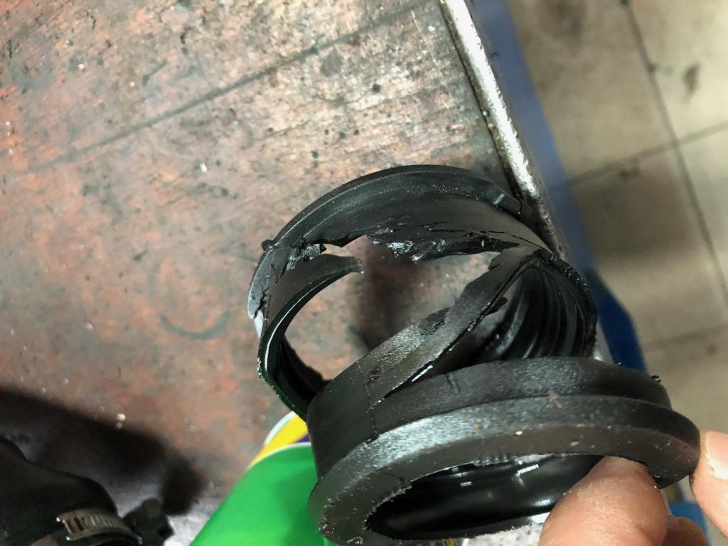

Wydaje mi się że winna była uszczelka Załącznik 252294
A ta uszczelka, to gdzie jest
Wysłane z mojego RNE-L21 przy użyciu Tapatalka
to jest chyba uszczelka na turbo z rury dolotowej. U mnie tez była źle założona i podwinieta i na dodatek niedokręcona! Przy zakładaniu warto najpierw założyc uszczelkę na turbosprężarką, a potem rurę dolotwą powietrza. U mnie ktos pewnie próbował założyc rurę z uszczelką na raz...
