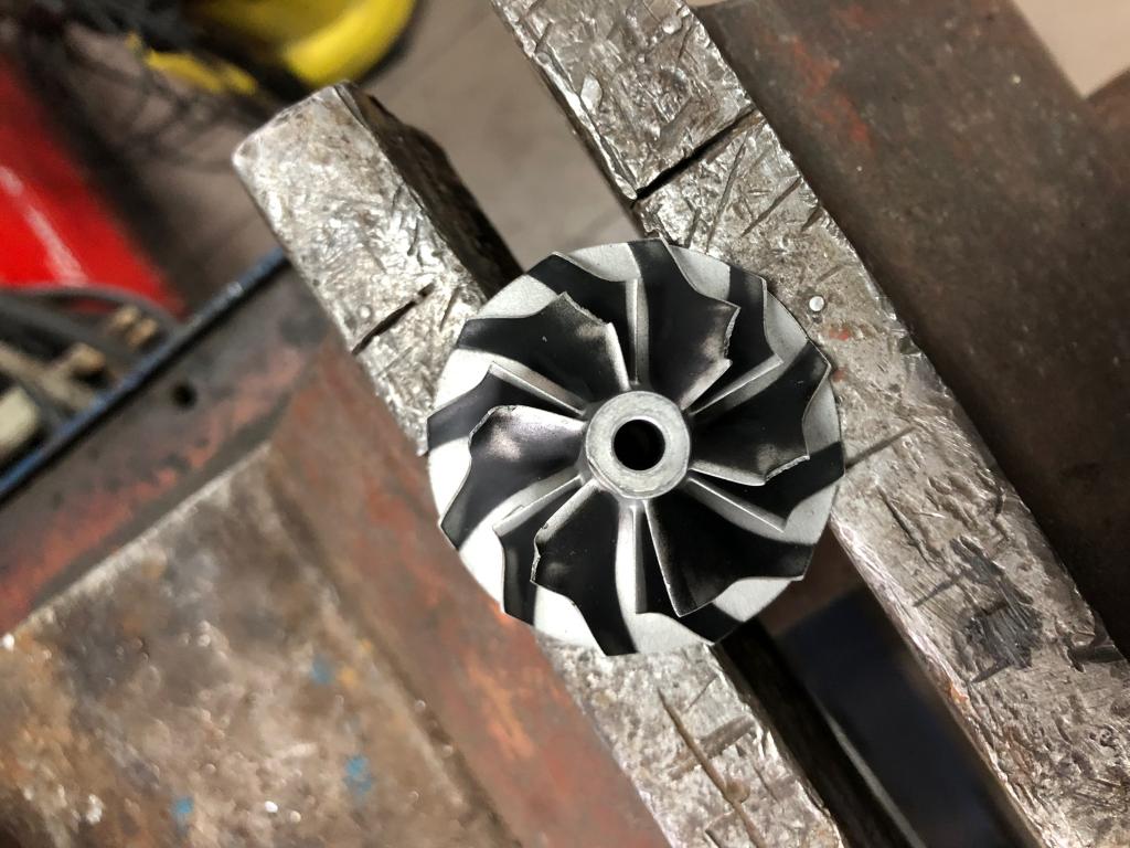

    Turbinę oddałem do regeneracji z powodu pourywanych kilku klapek jednak nic to nie dało, auto dalej traci moc jedynie co to przestała gwizdać Kliknij obrazek, aby uzyskać większą wersję

    Czy po regeneracji w dalszym ciągu może to być geometria ?
    Whiplash
    Zależy jak zregenerowana, jeśli po regeneracji jest to samo co przed to obstawiam kwestie elektroniki. Czujnik doładowania lub overboost
