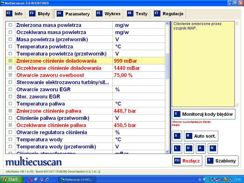

Witam.Po wymianie pompy CR auto odpalilo i po chwili zgaslo i nie zapali.
Witam.Po wymianie pompy CR auto odpalilo i po chwili zgaslo i nie zapali.Po podlaczeniu MES odczyt paliwa nastepujacy.
Dawka paliwa 35.81 mg/w
Dawka ogolna paliwa 43.60 mg/w
Dawka paliwa wtrysku pilotujacegoo 0 mg/w
Obroty silnika 229 obr/min
Korekty wtryskow brak odczytu
Przy probie odpalenia krecac rozrusznikiem
Nikt nic nie kuma szkoda
Wysylaja do logow z MESA FESA i nic.Nikt niechce pomoc.

Temperatura paliwa 13,2 °C
Zmierzone ciśnienie paliwa 1,8 bar
Ciśnienie paliwa (przetwornik) 0,503 V
no i masz wyjasniona sytuacje nie ma paliwa podobno min do odpalenia to 70 bar na wolnych to chyba 300 jest...wiec masz odpowiedz
