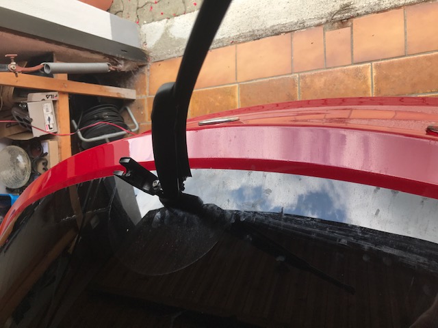

Teraz juz umiem dzieki wam....wymienilem i zrobilem zdjecia dla nasteopnych majsterkowiczow:
Odchylic ta czesc
Załącznik 260879

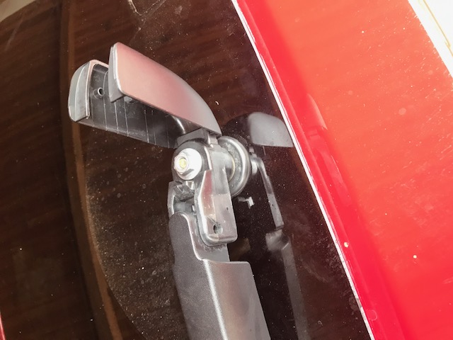

Teraz jest mozliwe odchylenie ramienia
Załącznik 260880

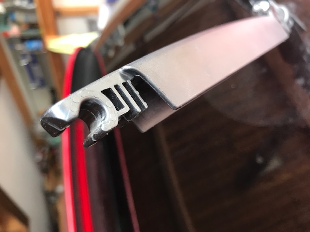

Pioro she wysuw...mocno pociagnac
Załącznik 260882

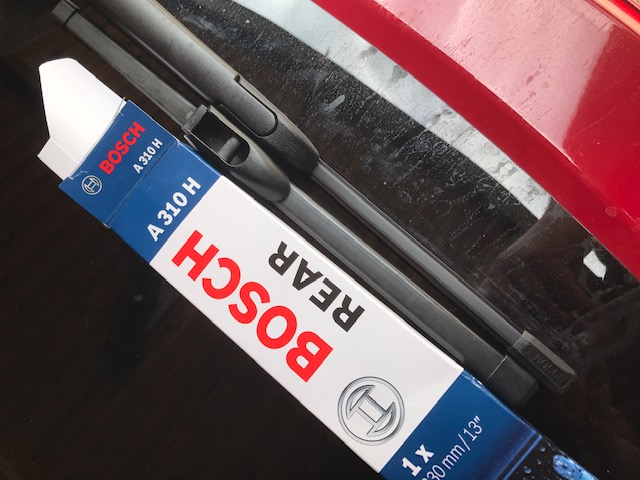

Wymienione....nowe pioro troche mniej "beefy" ale dziala (nowe zalozone, stare na wierzchu)
Załącznik 260881
Nie trzeba zadnych narzedzi.
Dziekuje wszystkim za pomoc! Ooooops....dwa ostatnie zdjecia poza kolejnoscia ale i tak sie polapiecie.
