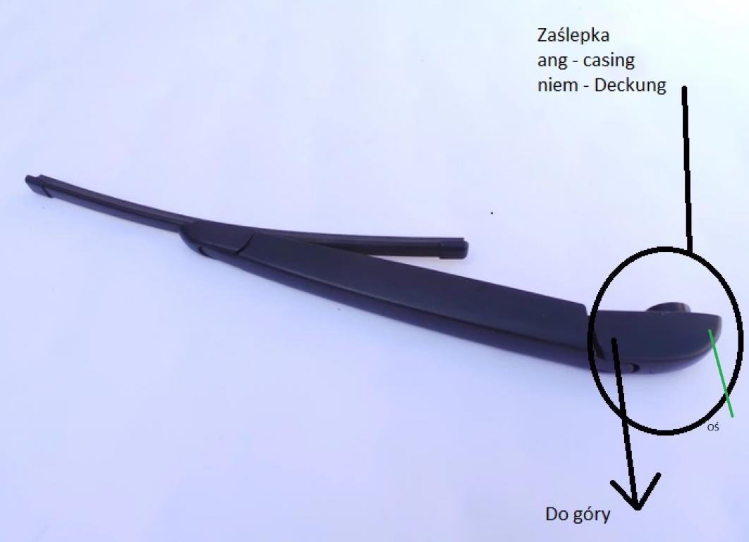

    na początku ramienia jest zaślepka należy ją odchylić i kluczem płaskim 13 lub 10 odkręcić nakrętkę. Zdemontować całe ramie i wymienić na nowe .

    Dziś byłem w serwisie i sprawdziłem. Zaślepka odchyla się w odwrotną stronę niż w 159, czyli od wycieraczki. Wymiana jak wyżej.

    Przykro i wstyd mi...ale nie rozumiem co to jest zaslepka (a jak to jest po angielsku?) i jak i czym ja odginac? Nie wiem takze w ktora strone odgina sie w 159. Pewnie bede musial pojechac do dilera.

    Co Wy kombinujecie?.Załącznik 260870Kliknij obrazek, aby uzyskać większą wersję
