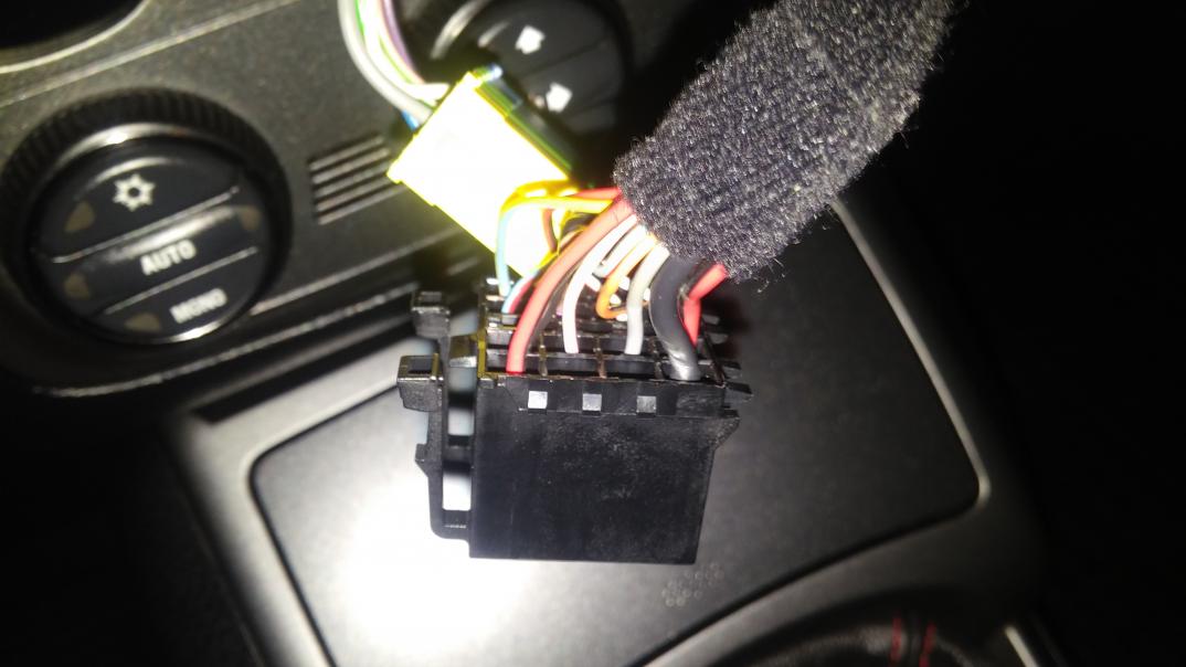

3 załącznik(i)
A swoją drogą może ktoś mnie oświeci:
Gdzie w tym aucie w złączu A jest kabel odpowiadający podtrzymanie pamięci (Kabel żółty - akumulator)
Bo ja na tej kostce tego nie widzę:
Załącznik 263767

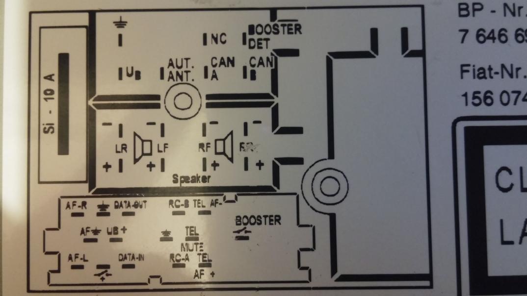

schemat na radiu:
Załącznik 263768
Na złączu A w każdej standardowej kostce ISO radia jest to pin A4
A w złaczu od auta?
I jeszcze jedno:
Po podłączeniu przewodu niebieskiego (A5 - Sterowanie zasilania (12V)) ze złącza A z Radia do zółtej kostki z jednym szarym przewodem na schemacie radia oznaczonym jako Booster system Bose działa i gra muzyka...
Ale czy nie macie szumów? Przyciszam radio do zera i słyszę szumy w głośnikach... Nie buczy a szumi jak by za duże napięcie szło na wzmacniacz?
Czy u was też szumi?
