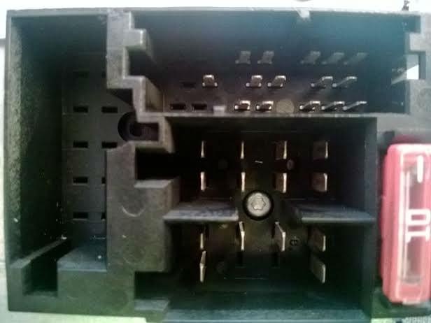

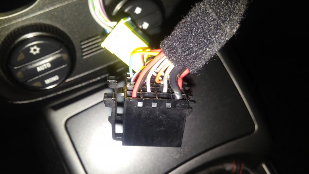

    Wziąłem się w końcu za podłączenie radia i totalnie zgłupiałem... Podpiąłem pod ISO i nie włącza się... Włączam zapłon w aucie i to samo, nie włącza się...
    Kostka ISO w alfie od radia wygląda tak:

Nazwa:	20191119_181509.jpg
Rozmiar:	61.5 KB

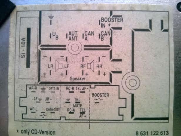

    Schemat na radiu wygląda tak:
Nazwa:	zapis na radiu.jpg

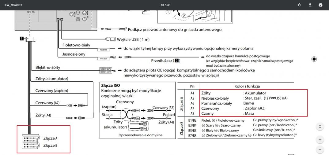

    Standardowa kostka ISO pod którą podpinam wygląda tak. (Identyczny rozstaw kabli ma moje radio JVC:
Nazwa:	schemat radia JVC.jpg
Rozmiar:	78.1 KB
    https://www.car-tronic.pl/wtyk-iso-2...6-13-pin-p1104
    Co jest nie tak???
    Jak wygląda ta przejściówka ISO do Alfy? Ma ktoś może zdjęcie, schemat lub coś co rozwieje moje watpliwości
    Ta kostka podobno wygląda tak:
    https://www.car-tronic.pl/wtyk-iso-2...6-16-pin-p1105
    ale niezbyt widzę jak w niej idą kable.
    Czy ktoś miał tez taki problem
    Z tego co widzę to żółty kabel nie pokrywa się z kablem w ISO radia w Alfie GT
    Ale czarny i czerwony jest OK, to czemu nie świeci ???
    Proszę o pomoc
